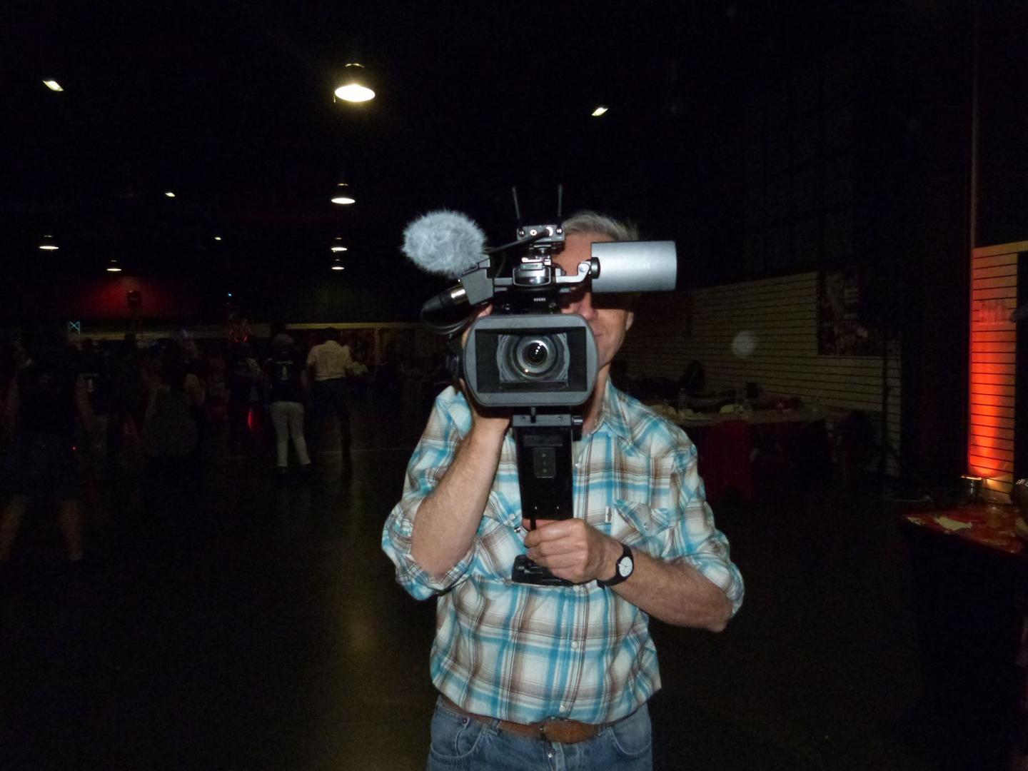

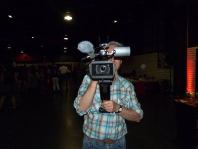

    Voici l'épaulière Sony, une partie repose sur l'épaule et l'autre sur le buste.
    évidemment tout est réglable.
    On fatigue beaucoup moins qu'avec un monopod, en plus on a la main gauche de libre pour accéder au zoom.
    Sur la photo on peut voir que quand je n'ai pas besoin d'accéder au zoom, pour une meilleure tenue je garde contrôle de la partie qui repose sur le buste.
    Ici la cam n'est pas trop lourde, mais si on ajoute le convertisseur GA, plus les 2 récepteurs UHF, la cam pèse 4,4 Kg ... et à la fin de la journée et bien on a mal partout !
