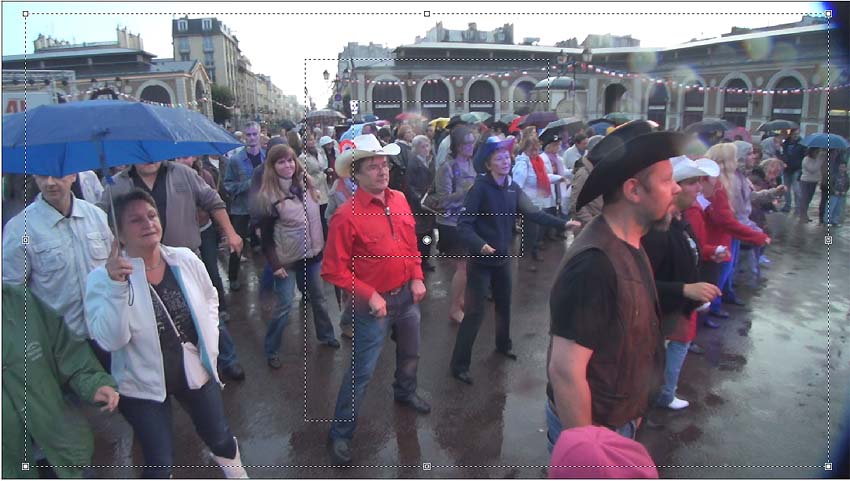

    Disons que c'est la théorie puisque les chiffes montrent que le Century ouvre plus que le convertisseur Sony, il est possible qu'il n'y ait pas de vignettage si ce dernier a de la marge.
    Par exemple j'utilise pour mon NX70E le convertisseur adapté au MC50E, et comme le NX710E ouvre plus que le MC50E, donc il y a vignettage.
    Ce n'est pas le plus important puisqu'il peut être facilement réglé par le logiciel de montage, par contre ce sont les éventuelles déformations qu'il te faudra surveiller.

    Au niveau des déformations je te suis à 100%. Quand tu dis "ouvre", tu parles de la luminosité ou de l'angle de champ ? Pour le vignettage, avec ton additif grand-angle pour MC50, le problème c'est un assombrissement dans les angles ou l'apparition de l' élément postérieur du complément optique ? Je pose ces questions car j'ai sur le feu des projets d'adaptation d'additifs sur des matériels "pas prévus pour" à l'origine ...

    Ci-joint capture d'image avec le NX70E + convertisseur MC50E montrant la sélection faite par le logiciel (par recadrage) aux limites du vignettage (les angles bleutés côté droit en haut et en bas)
    Le vignettage donne toujours des ombres bleutées aux coins de l'écran.

    Les ombres sont vraisemblablement dues au cul du complément optique. Ils sont flous car proches de la frontale. A la prise de vues à part zoomer légèrement, ce qui va dans le sens de ce que tu disais au sujet des différences originales des focales larges des zooms des EX1/3 et PMW200 (Ca y est, j'ai compris ! ;-) , le seul moyen serait de travailler à de plus grandes ouvertures de façon à flouzailler plus les bords et obtenir un dégradé plus étale, faut voir toutefois si ça n'affecterait pas légèrement la définition générale, les compléments optiques étant un pis aller par rapport à une véritable optique grand angle, mais dans le cas des EX1 et PMW200 pas moyen de faire autrement.
