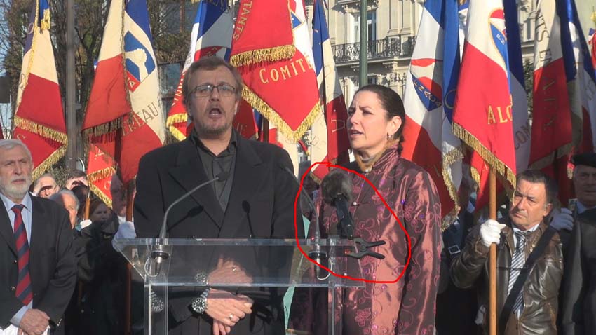

    Pour le pupitre comme il y a plusieurs orateurs, je n'ai pas trouvé mieux que de mettre un micro cravate fixé sur un support de micro de table, et le tout fixé par une simple petite pince étau. C'est discret et ne gêne personne.
    L'année dernière à Paris, j'ai fait la même chose mais cette fois-ci avec un micro HF équipé de sa bonnette (photo jointe)
    (pour info, on me remet un badge "press" me permettant de circuler librement, et de poser mes micros comme je veux)
    Petite anecdote, avant le déroulement de la cérémonie comme je suis déjà connecté, et bien j'entends dans mes oreillettes les petites remarques et confidences que se font les maires et élus ... et ça balance !
