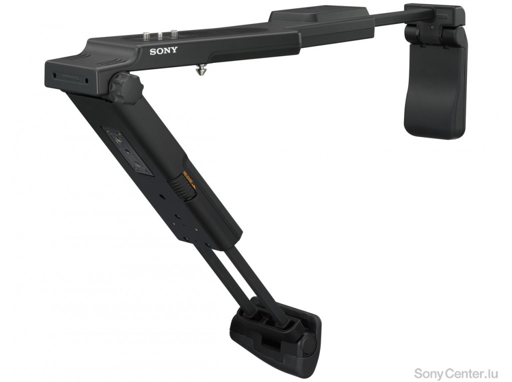

    Pour tout ceux qui comme moi ne sais pas trop comment tenir ce PMW-200, et quand on y arrive, alors la stabilité des images est désastreuse.
    J'ai trouvé une épaulière Sony VTC-SP2BP qui résoudra ce gros problème.
    Vu son prix de près de 600 €, fallait étudier cet accessoire avant de ce décider, donc visionné une démo sur You Tube, dans le forum ils en disent que du bien, alors je me suis décidé à franchir le pas.
    De toutes les façons il fallait faire quelque chose pour résoudre cette instabilité des images !
    Et bien mes amis, je peux dire que c'est vraiment super, pas encombrant, léger, ça se déploie en 2 secondes, on peut marcher sans avoir des a-coups à l'image, on peut même lâcher les 2 mains, pratique pour faire ses réglages avec la main gauche.
    En plus on ne fatigue pas du tout puisque ça prend appui sur l'épaule et le dos, et sur le buste, c'est comme si on avait une cam d'épaule.
    Et cerise sur le gâteau, on peut fixer dessous sa semelle de fixation rapide pour trépied.
    En tout cas je ne regrette pas cet achat même s'il est un peu cher.
    L'accessoire peut rester fixer en permance sur le PMW-200 puisqu'il rentre facilement dans le sac Petrol (dépassement de 15,5 cm à l'arrière du PMW-200)
    Cet accessoire n'est pas forcément adapté pour ce PMW-200 mais à n'importe quel caméscope, pour des petits modèles genre NX70E il n'y a aucun intérêt !
    Vous pouvez trouver son équivalent sur amazone au prix de 240 €, mais là, je ne me prononcerai pas ...

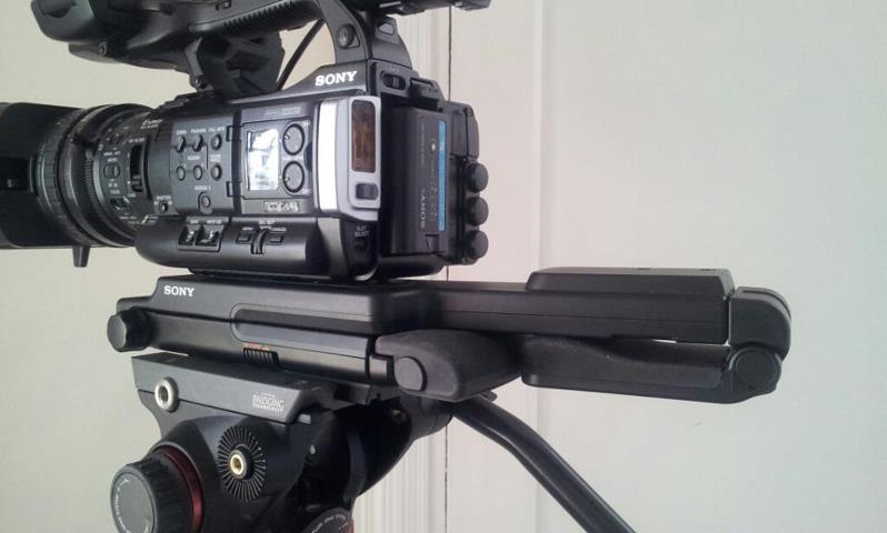

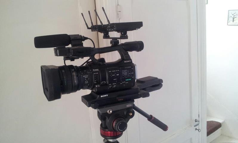

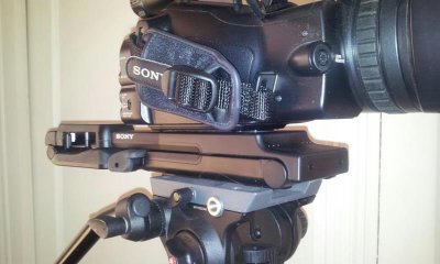

    :good: Tu as eu raison Bertrand de t'être débarrassé de cette épaulière qui me parait être inadaptée. :hum:
    Voici quelques images montrant la mienne.
    Rappel du problème.
    Tout va très bien si on filme sans bouger, mais dès qu'il faut se déplacer, par exemple en marchant plus ou moins vite, et bien au final il sera quasiment impossible d'avoir des images stables.
    La raison.
    Le PMW-200 est lourd et encombrant, et on ne peut pas le tenir en même temps avec la main droite, si avec la gauche on doit effectuer le réglage du zoom et d'ajuster l'autofocus !
    (même tout en mode auto)
    Si on ne fait aucun réglage, dans ce cas on peut le tenir avec ses deux mains, mais à la longue on fatigue vite, même si on se sert du viseur comme appui. :non:
    Et ensuite prendre appui où avec la main gauche ? sans empêcher le fonctionnement de l'autofocus et de l'iris ...:non:
    Le monopod ne résout pas vraiment le problème, car il faudra bien le tenir avec la main gauche. :non:
    En 4 mois d'utilisation j'ai cherché, essayé toutes les bonnes prises, en vain ...
    Bien évidemment il n'est pas question d'avoir une Steadycam, qui outre sont prix exorbitant, nous emprisonne complètement dans nos mouvement.
    En effet on doit être en mesure de pourvoir changer rapidement de position, de passer instantanément du trépied à la tenue en main, de la position au ras du sol, ou en hauteur.
    En cherchant sur Internet j'ai trouvé une épaulière qui me parait être intéressant. ;-)
    J'ai pris le risque de l'acheter en me disant que de toutes les façons il n'y a pas d'autres solutions. :perplexe:
    Mes première impressions.
    Pas trop lourde 0,840 Kg (* le poids total devenant presque secondaire) pas encombrante puisque se replie en un seul morceau, on peut même la laisser en permanence car en 2 secondes on peut passer de l'épaulière au trépied.
    Un côté prend appui sur son épaule, et l'autre côté au choix soit sur son buste (l'embout étant caoutchouté) ou soit tenu à la main.
    On peut viser avec le viseur ou avec l'écran LCD, et la main gauche reste (enfin) libre pour les réglages zoom, autofocus ...
    D'ailleurs si l'ensemble est bien réglé on peut même lâcher les deux mains !:good:
    Une vis de serrage gardera la bonne longueur du bras reposant sur l'épaule une fois l'ensemble replié.
    Cela évitera de devoir refaire le réglage et ainsi d'être rapidement opérationnel une fois l'épaulière dépliée :bravo:
    :bravo: Sous l'épaulière on peut fixer le socle de fixation rapide de son trépied, pratique car en plus l'ensemble fera contrepoids, on sait bien que le PMW-200 étant mal équilibré a tendance à piquer du nez :-)
    Au besoin on peut fixer des accessoires en bout de bras de l'épaulière (du côté de son l'épaule) pattes et vis sont fournies.
    Voilà, reste maintenant à l'essayer dans une semaine dans les conditions réelles.
    * le poids tel que représenté sur les photos est de 4,287 Kg
