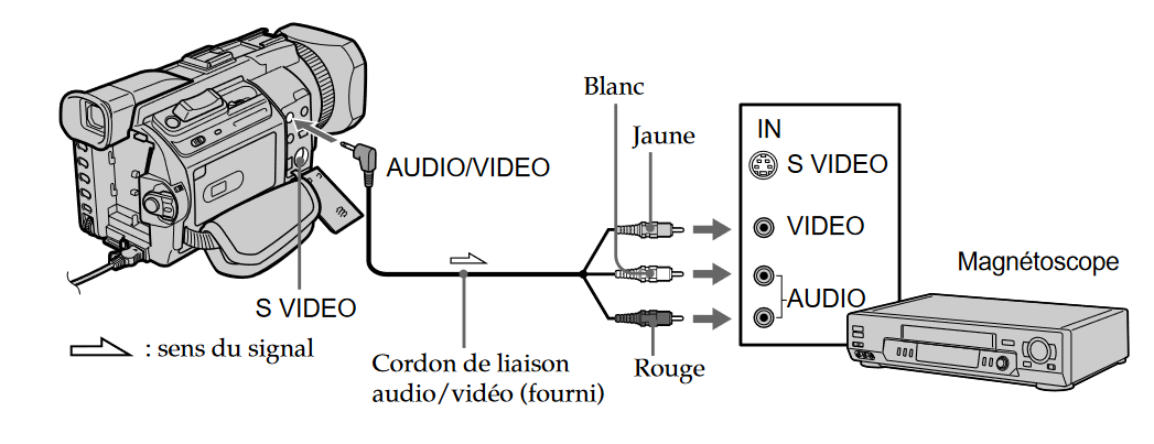

    Je ne vois pas comment ça pourrait marcher, puisque ta prise jaune, c est une sortie vidéo composite, donc forcément il n y a pas de son sur cette sortie.
    Extrait du manuel de ta caméra

    Ce que veut dire Paul38 c'est que la prise JAUNE A/V dont il parle est une sortie mini-jack cerclée de jaune (idem PD100) et non une RCA Cinch femelle jaune (d'où confusion) , la PDX10P n'en possédant pas (contrairement aux PD150/170). Il faut donc un câble adaptateur et là Mafach a raison ; il faut qu'il soit câblé aux normes A/V SONY.

    Normalement ce cable est fourni avec la caméra à l achat, ce qui est d ailleurs spécifié dans son manuel
