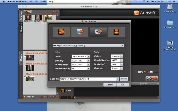

  8. frédéric aspisi
    123
    il me semble que oui. ci-joint la capture d'écran. ensuite je lance ça et ça marche. mais j'ai fait ça avec des vidéos de 30 sec donc très court.
    après comment savoir dans FCP si c'est bien cette qualité là.... je ne sais pas.

    Juste pour frédéric aspisi, le fichier de 30s en Prores 422 HQ en 1920x1080/50i devrait peser aux environs de 700Mo,
    en 1920x1080/50p, ce devrait être supérieur à 1 Go;
    renseignement donné par MacOS de différentes façons dont en cliquant bouton droit sur ce fichier puis dans le déroulant sur "Lire les informations".
    Cependant, sur la capture d' écran (qui n'est pas de QuickTime - de FCP X ?), on peut lire "50 frames/s", ce qui correspond bien à 50 images/s, donc 50p, alors que si c'était des trames on lirait soit 25 frames/s soit 50 fields/s, ce qui correspondrait à "50i" …
    J'ignorais, en 1920x1080, cette option de ProRes 422 …

    Je l'ai fait avec une version d' essai de Final Mate ( aunsoft et non auntsoft: bye "tatie"!).
    L"inspecteur" en lecture QuickTime déclare un débit conforme à du Prores422 HQ 1920x1080/50P :bravo:
