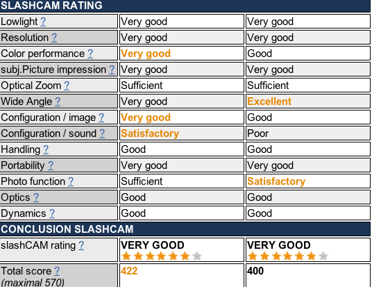

    Sur slashcam, HF-G10 à gauche, CX700 à droite, dans le tableau ci-dessous.
    En enlevant la note sur la configuration du son, la CX700 doit être pareil voire reprendre l'avantage (selon le poids des critères)...notez en particulier que slashcam met la sony et la canon sur le même plan pour la basse lumière, contrairement à camcorderinfo qui tape un peu sur la Sony.
    Sur les Numériques (certes moins sérieux, quoique) ils font même le constat que la Canon est plus sensible mais nettement plus bruitée...

    pas facile de juger dans ces tests si l'augmentation du gain en basses lumieres est activé ou pas.
    slashcam avantage aussi les canon il me semble:suspicious:
