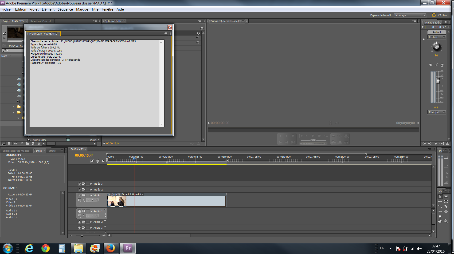

    Merci pour ce retour ;-) Le problème c'est qu'en important le média dans mon projet, Première ne reconnait que "l'élément vidéo". D'ailleurs en l'étalant sur la TL il n'y a que la vidéo qui apparait, rien sur la piste sonore. Capture Premiere Pro.png

    Au risque d'être désagréable ou rabat joie :rolleyes: il faut rarement écouter une vendeuse...encore une approximation.
    "en effet, le mélange AVCHD 2.0 et enregistrement linéaire PCM n'est pas accepté sous Premiere (Cs5.5). Le son est bel et bien enregistré mais n'apparaît pas dans la timeline"
    A partir du moment ou il n'est pas reconnu, première ne laisse passer aucune piste...ce qui ne me parait pas illogique: une partie de l'encodage compris dans le container qu'on lui fournit (mts ou m2ts pour de l'AVCHD par ex, avec 1 élément audio + 1 son), n'est pas lu donc reste muet....nada.
    :idea: Donc faire simple, une fois la bêtise faite, cherchez à récupérer le son...c'est donc la nouvelle question à poser: comment ?
    Il faudrait au mieux récupérer l'ensemble des fichiers son que l'on exportera par lots...et en les intégrants dans le dossier source ils se replaceront automatiquement entre les fichiers natifs correspondant...facile après à rajouter au montage. (voir la liste d'ogt par exemple que j'ai cité plus haut )
