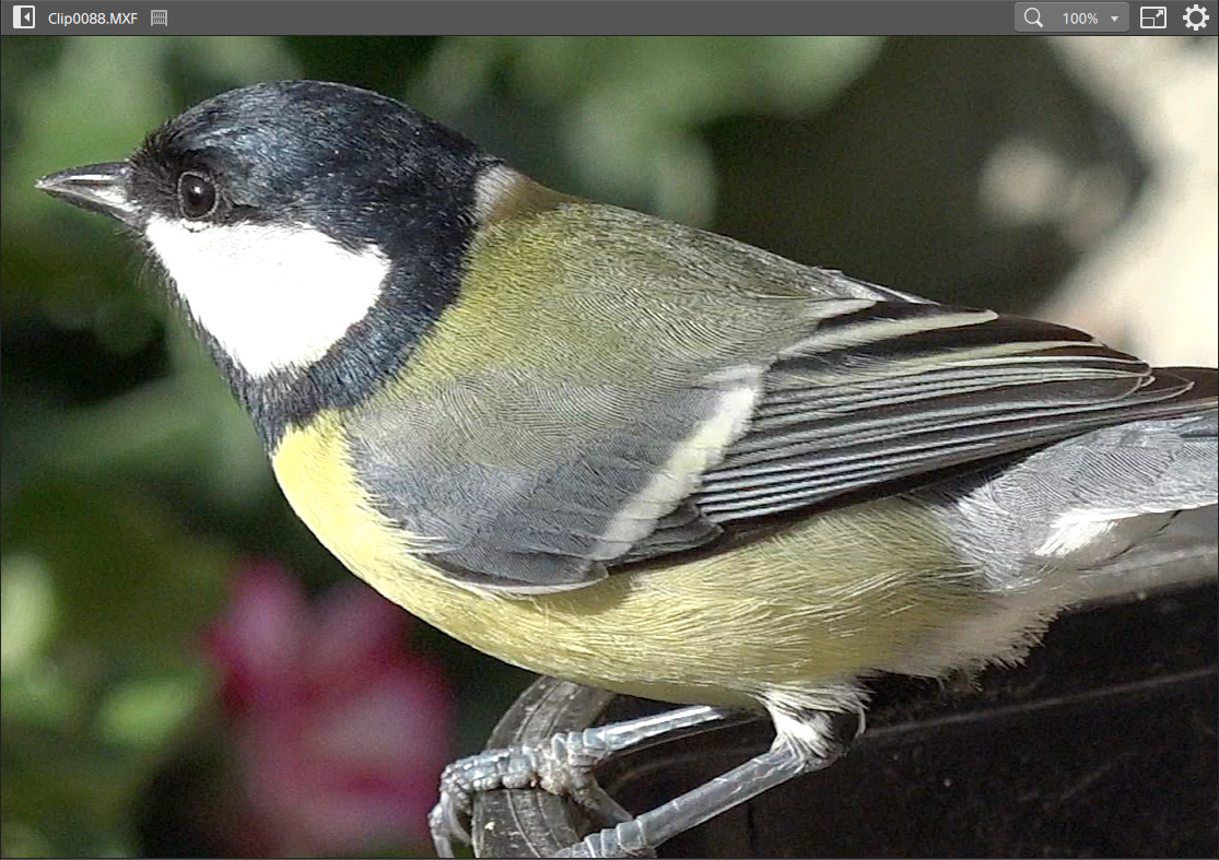

    Pour ce qui concerne les points négatifs du 4K, nous sommes maintenant, et depuis le couple AX100 / X70, de plus en pmlus nombreux a y trouver aussi des points positifs, au départ certains y voyaient un moyen de "faire" un meilleur "FullHD" en y "descendant" ou en y recadrant une image gros plan.
    Par exemple le cadrage en UHD (X70 télé max donc ~NX100), recadrage en 1920x1080, avec pixels relevés à 100% CADRHDINEUHD.jpg CADRAGE_HD.jpg CADR100INUHD.jpg
    Bon, la tache blanche est … cramée, le top modèle manque de patience.
    Le clip vidéo (UHD version UTub) complet est déjà quelque part dans une discussion du Repaire.
    Par ailleurs tout n'est pas détaillé dans l' image…
    Heureusement mais, ce souci du bokeh, n'était pas de mode avec le DV et pas encore en HDV; il est recherché , ce n'est pas seulement paar mode ou même par imitation du cinéma, c'est devenu nécessaire parce que la définition générale des images a augmenté.
