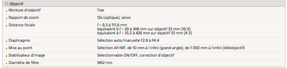

    " j'ai vu qu'il était impossible d'avoir le point à moins d'un mètre du sujet " . Sauf pour l'objectif qui n'est pas du tout le même que celui de la X70 , comme Guy Jacques ,c'est vrai quand on est en position téléobjectif réglé sur la plus longue focale. En position grand angle , je peux faire la mise au point sur une distance très faible , moins de 3 cm , a tel point que j'ai peur de faire toucher la lentille frontale de la camera . L'objectif de ma camera ( type G ) est assez proche de celui de la NX 100 . J'ai , par contre , été étonné par l'ouverture max de cet objectif . Sans doute pour être en parfaite corrélation avec le capteur 1 pouce .

    F/2.8 en grand angle (29 mm eq. 24x36 par ex.) ce n'est pas exceptionnel c'est vrai, mais c'est normal car pour un angle de champ donné il faut utiliser des focales plus longues quand le capteur est plus large (angle de champ = largeur capteur / focale). Sinon pour diminuer NO (NO = f / D) il faut élargir l'objectif : très compliqué et très cher !
    J'ai utilisé du F/0.95, on galère pas mal pour la MaP. :o Et par ailleurs, d'après ce qu'on lit et ce qu'on voit, le capteur est très bon, et la gestion du gain aussi. :D Pas de souci donc.

    Certes pour les machines X70 et NX100 les objectifs diffèrent … par leur marquage, pour la X70, c'est "Zeiss" et c'est "G" pour la NX100.
    Sur ce taleau commun aux deux, les caractéristiques des objectifs sont rigoureuement identiques, en particulier les distances de MaP minimales selon les focales de variations identiques.
    C'est d'ailleurs, pour ces caractéristiques, le cas d'autres caméras et camescopes de cette "famille" …
    Pour les deux d'ergonomie "classique pro", ces objectifs sont manuellement réglés par trois bagues distinctes alors que les modèles "compacts" n'en comportent qu'une seule …
