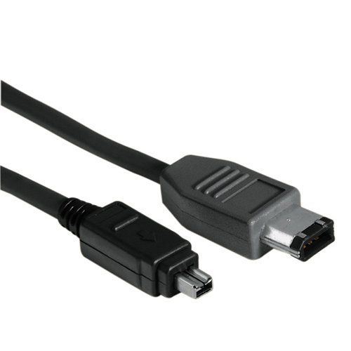

    Merci pour ces conseils. Je vais vérifier le bon fonctionnement de cette prise. Mais avant il faut que je m'en procure un. Car j'ai uniquement çà pour relier mon magnéto au pc (voir photo)
    Je vais voir ça après les fêtes car là je suis découragé.:col:
    A moins que je n'utilise pas le bon câble. je n'y crois pas de trop car si je remplace mon magnéto par le caméscope, cela fonctionne à tous les coups!

    Bonsoir , c'est un peu inquiétant si ça marche à tous les coups avec la camera , car le protocole reste le même. Perso , j'essayerais de voir si il y a un bouton de "reset" permettant de remettre ce M25 aux les réglages usine .
    Le câble Firewire : je n'y crois pas trop ( vu l'affirmation de ton dernier post ) mais ça m'est arrivé en 2004 avec un câble qui n'avait aucun défaut apparent
