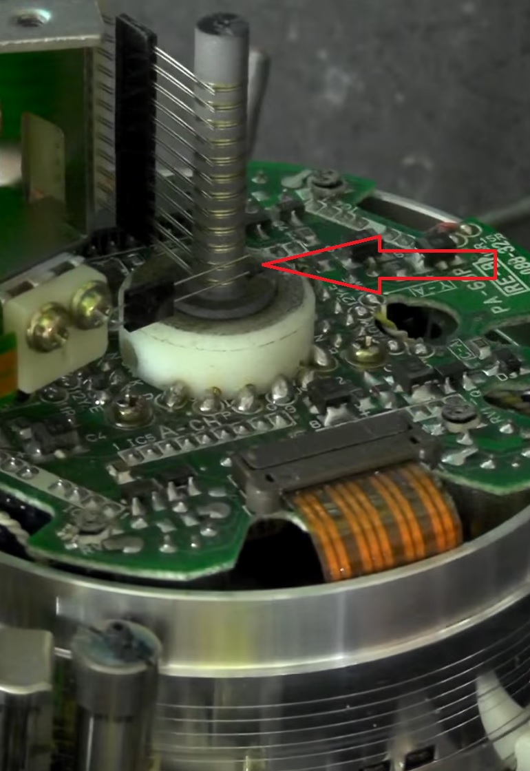

    Pas forcément que les bandes, mais surement un problème de contacts sales sur le suivi dynamique de piste.
    Plus facile à nettoyer sur un Betacam que sur un Hi8 ou un DAT :D

    je viens de tenter une autre K7, il y avait pas de son. Je suis passé en mode caméra, puis revenu en mode player et j'ai relancé, ça a un peu couiné et le son est revenu... je pense en effet qu'il y a un problème de suivi de piste mais pour régler ça ???

    Faudrait nettoyer les contacts, comme je le disais, facile pour du Betacam ;) beaucoup plus difficile sur un drum minuscule.
