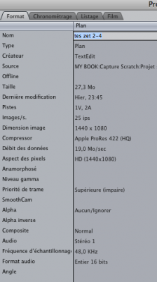

    comment vs réglez FCP 7 lorsque vs filmez en HDV? ( HDR FX 1000

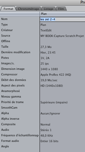

    j'ai des soucis avec mon coffret FCS 3, mes rushs sont en text edit.
    j'ai un Imac 27' quad-core i5

    zag, trouvé ton MP…
    réponse ce soir, mais, je ne comprends pas
    "text edit" c'est un logiciel Apple, sorte de "carnet de note", comme son nom le dit le fichier en cause est reconnu comme du texte .
    D'où provient-il ?

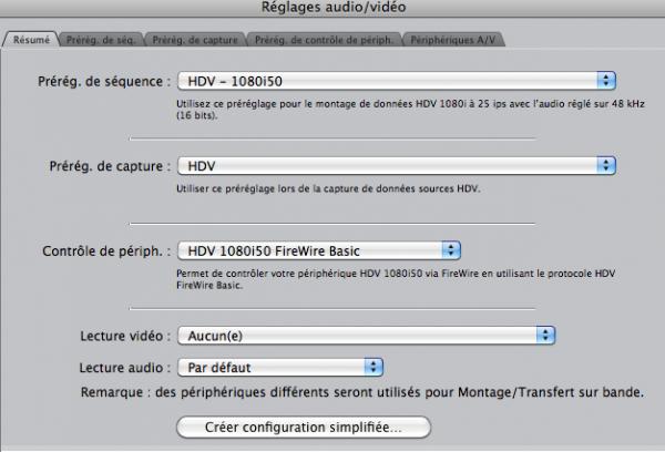

    les réglages que j'ai fais sur fcp, c'est la capture que je t'ai envoyé,
    mais au tout début ds config simplifiée dans format j'ai choisi: "HD"
    par contre pour le contrôle de periph je sais plus si j'avais mis le firewire basic ou ce que j'ai pris en capture... j'ai trouvé ces réglages sur ce lien:

    je comprend pas pourquoi mes rushs dans mon DD ext sont en .text
    cela dit je peux commencer mon montage mais impossible d'utiliser les modéls master, je dois juste changer par .mov mais c'est pas le but et je perd du temps ...

    Bien si iMovie capture correctement, c'est que la caméra est bien configurée …
    À mon avis, c'est des réglages audio/video de FCP que doit venir le problème et je pense qu' après les avoir correctement configurés… il te faudra refaire une capture des rushes de façon à ce que, ces rushes soient des "mov" dans le dossier "Capture scratch" lui-même contenu dans "Final Cut Pro Documents" de ton disque de travail ( interne ou externe - si "externe" comment connecté aà l' iMac ? : Firewire 800 ou autre ? ). Simultanément, lors de la capture, ces fichiers sont inscrits dans un chutier du "navigateur" …
    Bien, et à priori, je pense que tu vas traiter ton "HDV" en tant que tel, avec ta configuration, tu n'as aucune raison de le convertir en "AIC" _ si tu désires "étalonner" alors le ProRes422 serait un choix mais, je le passe pour le moment.
    Donc, configure "Réglages audio/video" accessible au menu "Final Cut Pro":
    - Préreg. de séquence : HDV-1080i50 ( ton modèle est bien FX1000"E" autrement dit "pal" ! sinon c'est 1080i/60 modèle "ntsc" );
    - Préreg. decapture : HDV;
    - Préreg? Contröle périph. : Sony HDV 1080i50 Firewire;
    - Pour Périph A/V : comme tu n'as pas de carte de visualisation externe, il n'y a rien à modifier [ Vidéo : Aucun / audio : par défaut // pas d'encochage pour "Sortie différente pour …"].
    Voilà… il arrive qu'il faille démarrer le camescope après ouverture de FCPro … ou … avant, c'est à voir s'il est détecté lorsque tu appelles "Lister et Capturer" [ attention : ne pas demander "Lister et transférer" qui ne convient pas pour lire une bande !].

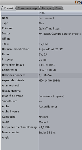

    Si ça fonctionne, il est "normal" que la liste des rushes soit celle des prises … et, chaque "plan" listé au Navigateur a comme "propriété" d' avoir été créé par QuickTime et d' être "en 25i/s 1440x1080 …"
    Je n'ai jamais eu de propriété mentionnant "Text Edit" …

    ça marche Guy-jacques
    ci joint capture écran
    :good:

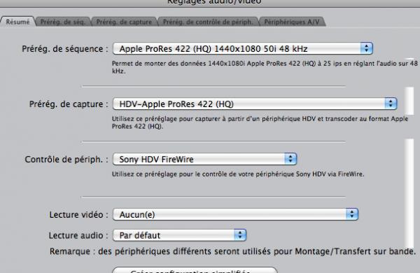

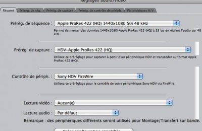

    en fait j'ai voulu essayer ma capture en Prores422 HQ et le preg de seq en HDV,
    il y avait donc les rush en .text ( une nouvelle fois )
    je sais que cela ne m'empêche pas de faire le montage, mais je dois juste changer un clip en .mov pour l'envoyer à Motion.

    Il faut aussi mettre le Préreg. de séquence en ProRes422 …
    Sûr que pour un travail aprofondi, le PraRes422 convient mieux : il a été créé pour çà !
