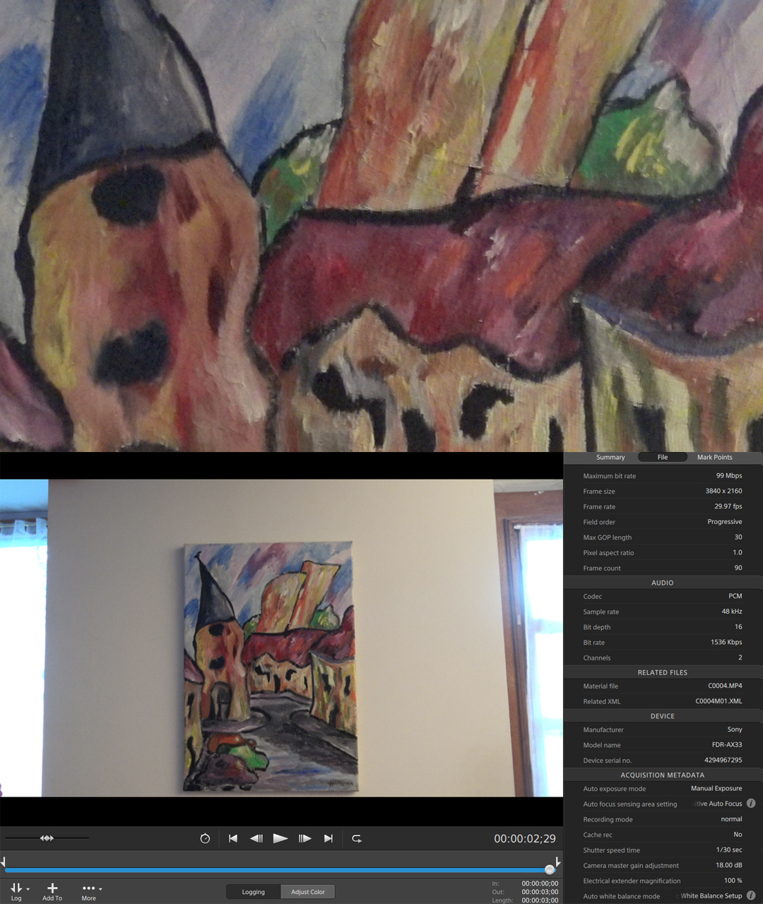

    Je suis incapable de répondre à cette question, mais, je pense qu'avec l'AX33 en cas de faible luminosité, je peux monter le gain jusqu'à 18dB,
    illustration : UHD '30'p , 1/30s , f:1,8 , lumière "mixte" (BdB manuelle) , en bas examen par Catalyst Prep. , en haut extrait image 3840x 2160 "pixels réels" sur écran 1920x1080 (QuickTime / Full Screen / Actual Size).
    L'AX53 devrait faire mieux …

    Je serais en 25p, 1/25, f:au maxi. En général la BDB je la laisse en auto et la corrige en post. lumière mixte? c'est à dire que tu as un éclairage à l’intérieur sur ces photos?
    En fait les caméscopes ont globalement le même rendu qu'un bon smartphone d'après ce que je vois.
    Et ici en intérieur le smartphone ce comporte mieux. Reste à vérifier les réglages. Ce n'est pas le bruit qui à l'air présent pour l'AX mais les blancs non?
