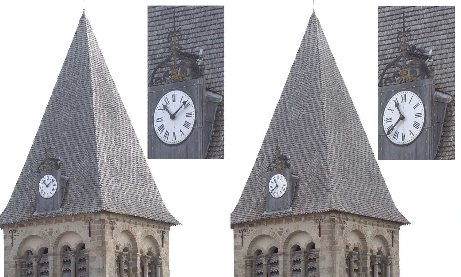

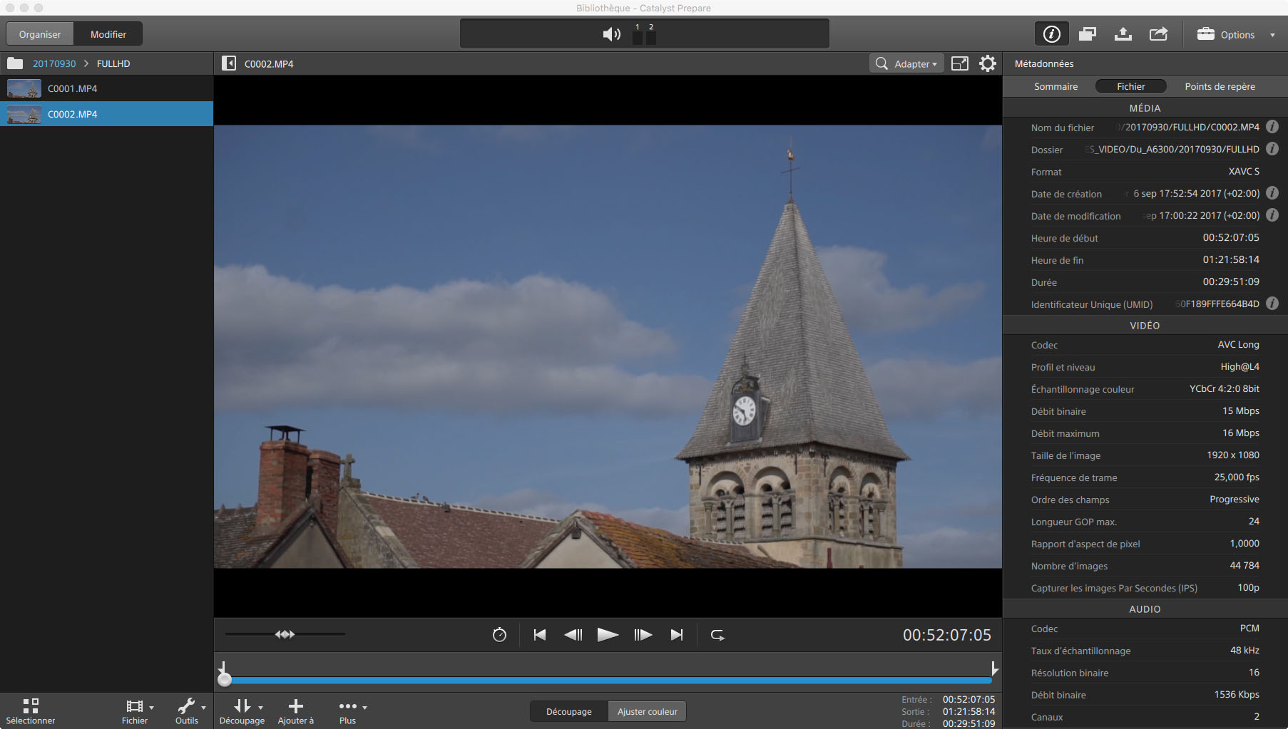

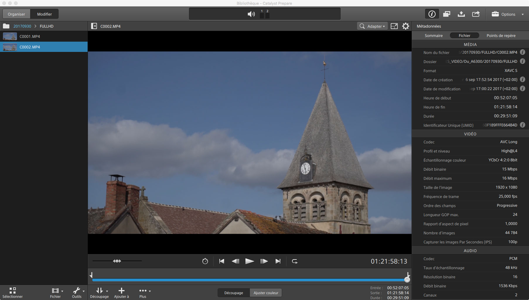

    Désolé, c'est - encore - une fausse manœuvre, je la pose en devinette :
    première image du clip test:
    image finale lors de la coupure automatique :
    :help:
    non, j'ai compris, solution dans les metadonnées :rolleyes:

    La toute première image lors du lancement de l'enregistrement. Celle du dessous la dernière captée avant coupure?
    29mins et 51sc d'enregistrement. Heure du début d'enregistrement à 17h52. Fin en toute logique à 18h22. A l'horloge du clocher il est 17h55...
    Hors mis ça, la fausse manœuvre... je ne vois pas.

    Entre le début et à la fin, à l'horloge, , il s'est écoulé … moins de huit minutes … et l'A6300 en a enregistré près de 30 o_O :perplexe:
    Deux remarques pour te mettre sur la voie :
    - ~ 30minutes enregistrées, et
    -- sur une carte formatée FAT32
    -- ça n'a pas été signalé comme une coupure surchauffe,
    - voir lmes metadonnées (VIDEO)
    -- la fréquence 25 fps
    -- bitrate 15Mbps
    -- enregistrement 100p.

    Un ralenti donc...
    Carte pleine du coup?
    Capture d'images par secondes= 100p Vs sortie en fréquence 25im/s, il t'a sorti un slow motion.

    Exactement Freway !
    Pas du tout, c'est ~30min à ~15Mb/s, soit ~3,75Mo, en fait 3,72 Mo…
    En mode vidéo, icone film sur sélecteur couronne, je voulais fixer le diaph en laissant le shutter "auto" (la luminosité pouvant changer en … longue prise de vue…).
    Pour ça, je ne suis pas passé par le menu mais j'ai utilisé la touche "Fonction" qui permet d'atteindre irectement les réglages de prise de vue dont ce choix (le sélecteur ne l'applique qu'en photo). Par le menu, c'était 3840x2160 25p 60Mb/s, ce que Fn ne permet pas de modifier !
    La fausse manœeuvre est que lorrsque dans ces conditions préréglées, on sollicite cette offre de réglage par "Fn" on est face à "p" / "V" / "A " / "M" deux fois :
    +Vidéo (icône film")
    +ou "HFR" (qui doit être High Frame Rate),
    j'ai dû "cliquer" A-HFR : voilà cette Fausse manœuvre !
    Et, de UHD elle fait automatiquement retomber en FullHD, comme l'A6300 ne permet pas de "ralenti" en 3940x2160… ÇA PEUT ÊTRE UN "TRUC" qui évite d'aller se perdre dans les menus .
