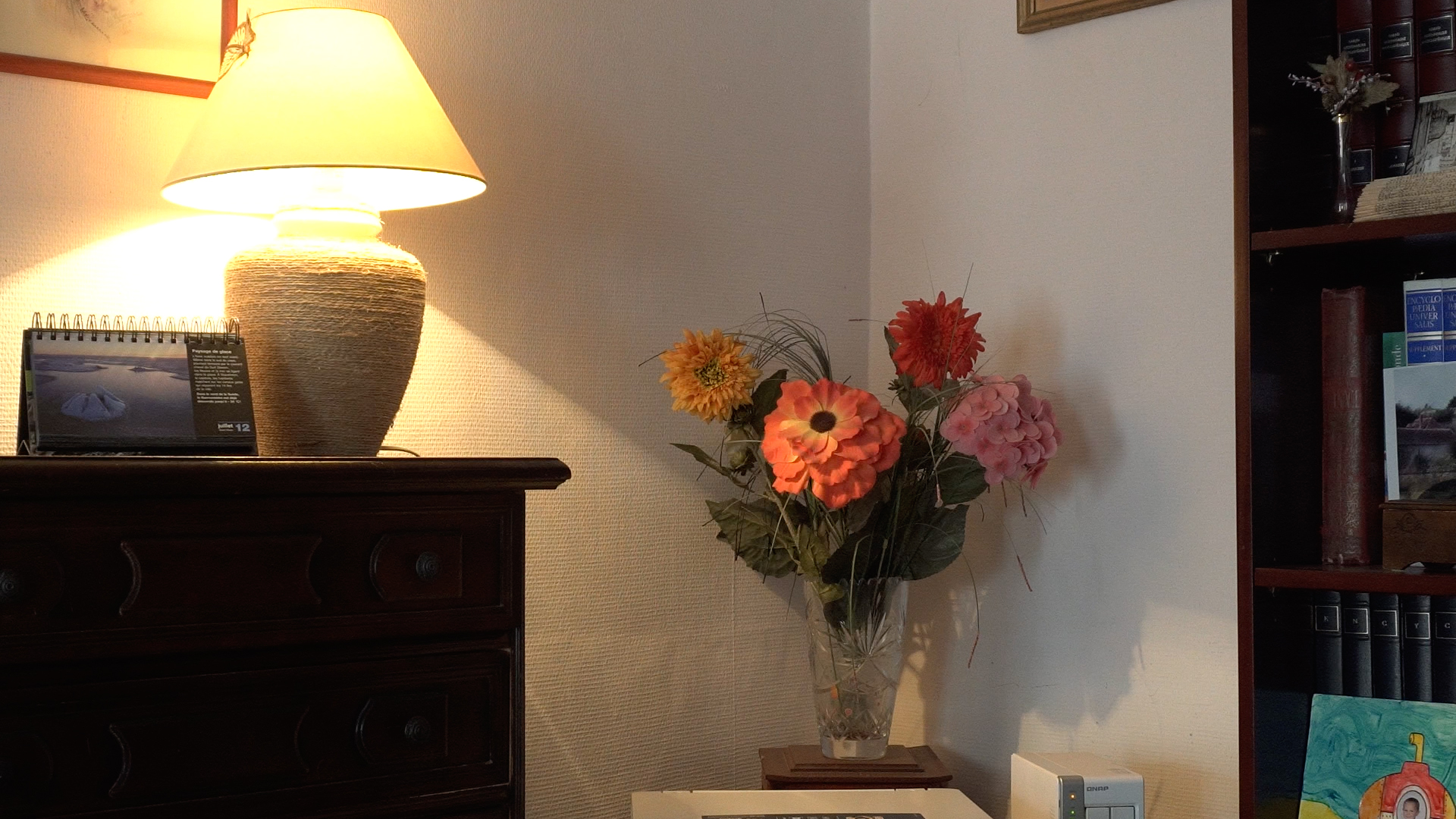

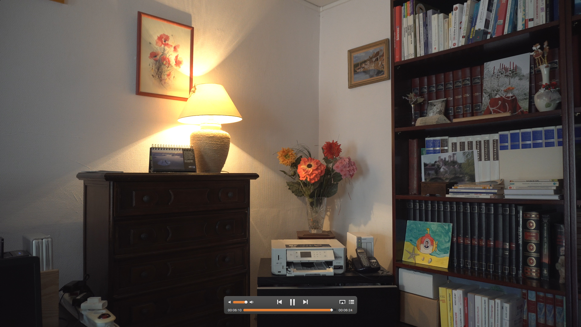

    Les images d'hier ne proviennent pas du 16x50mm, mais, d'un objectif dont la focale devait être 28mm, alors recadrant l' UHD comme un 45~50mm sur capteur "35" (24x36).
    J'ai refait mon (en fait mes) test(s) d' échauffement critique avec le 16x50mm / 3,5-5,6 du kit avec le champ 16mm, ainsi ça devrait rendre comme un ~28mm …
    J'ai capturé deux écrans simultanés d'une restitution Full Screen1920x1080 de l'enregistrement UHD zoom à 16mm,
    -- le premier produit par "Elmedia" reproduit entièrement le cadrage UHD (donc à "grossissement" 50%)
    -- l'autre l'est à 100% donc recadré à "pixels réels" par QuickTime Player; cet écran est polyvalent "PC"(Mac ou Win via HDMI) et TV, sa coloriétrie diffère -un peu- de celui de l' iMac.
    La lumière était "mixte", la BdB est "manuelle, basée sur 3700K°…
    QUID de l' échauffement ?
    Bon, les 12 minutes sont largement dépassées MAIS, 30min n'est pas atteint
    - j'ai d'abord testé en "ntsc" ('30'im/s en fait 29,97fps) = durée de capture 25min.
    - espérant qu 25im/s augmenterait l' échéance, j'ai essayé cette fréquence image dite "pal" ==> déception : 21minutes 45 s.
    ---la diiférence entre les deux devrait résulter de la réutilisation du boîtier avant son retour complet à la tempérture ambiante 22C
    j'ai effectué ces essais avec une "vieille" SDHC I car il faut formater la carte pour chacune de ces fréquence => résultat découpage en 4 clips dont trois de 6min20s (FAT32) …
