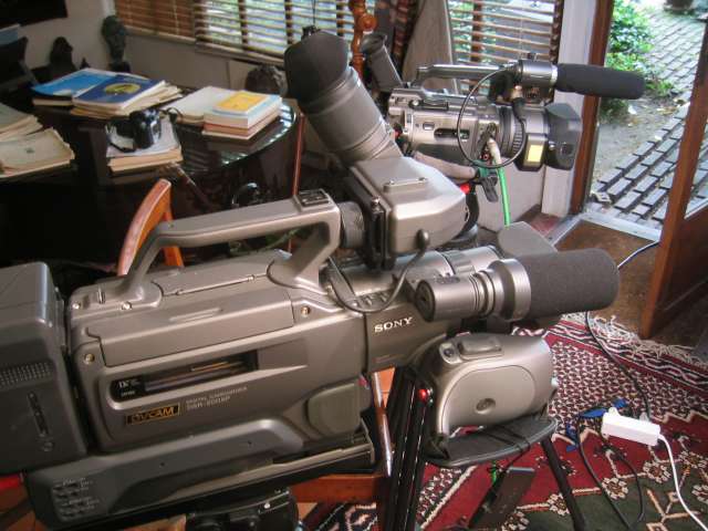

  9. homero
    818
    28 984
    +1 184 / 6 495 / -20
    Je n'ai pas dit que c'était une mauvaise caméra, j'ai personnellement bossé avec sa soeur DSR200AP en compagnie d'une PD150 (c'est à dire pratiquement votre config VX9000 - VX2000), j'ai juste dit qu'il fallait pas payer ça trop cher... mais quand on n'aime on ne compte pas... les années et/ou les sous. Le moindre réparation, normale à cet âge-là risque de faire monter la facture à des niveaux irraisonnables, c'est pour cela que je conseillais une bonne marge. Pour environ 1500 euros autant choisir si l'on préfère comme nous les caméras d'épaule, une DSR250 , une HD1000 ou mieux une Panasonic neuve AG-HMC71 actuellement bradée. Pour rester sur une note positive, j'aimais bien sur la DSR200 son équilibre à l'épaule....
