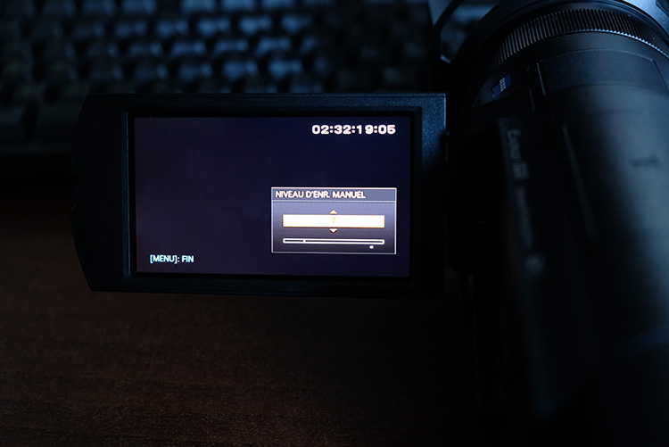

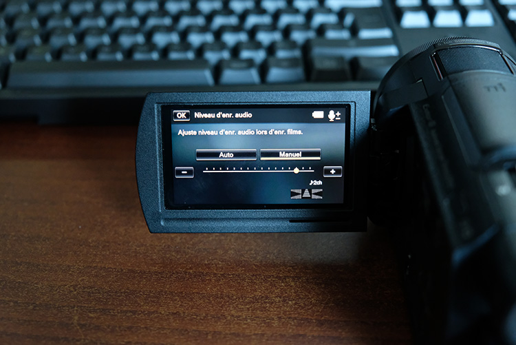

    Ok ça je le sais, ce que je voulais dire c'est quand on modifie le niveau sur l'ax33 quand on modifie le niveau reste affiché et donc on peut voir si on est trop fort ou pas, la sur l'ax700 le menu ce n'est pas pareil il y a bien le curseur plus et moins mais le level n'est plus affiché.

  11. MickaelP
    44
    +1 / 0 / -0
    ax33 ==> Ax700
    menu => réglage audio => niveau d'enregistrement => manuel
    Sur la première image de d'ax33 le + et - pour baisser ou monter le gain de l'audio comme sur l'ax700 mais plus de level visuel sur l'ax700 du coup on est obliger de quitter le menu pour voir si on tape pas dans le rouge ou revenir.
  12. Whitespirit
    169
    +9 / 16 / -0
    Ok j'ai compris. Effectivement impossible de régler le gain en temps réel, ce qui est une énorme lacune si on utilise le micro intégré. Dommage car l'AX700 est un outil fantastique sur le plan matériel, mais la partie logicielle laisse à désirer. Vivement une mise à jour!
