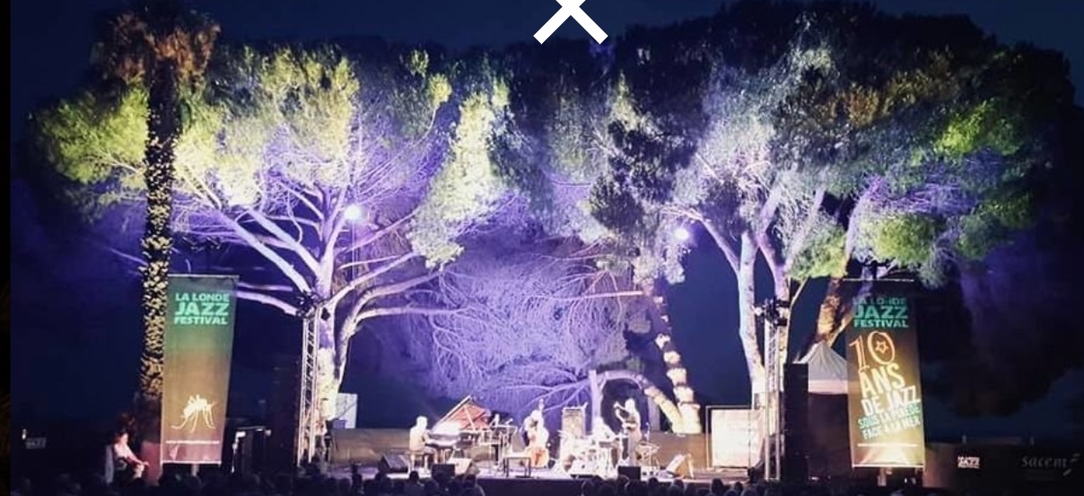

    La scène est tout de même éclairée, on n est pas dans un club de jazz mais en extérieur (voir photo).
    Merci beaucoup pour vos avis!! Screenshot_20200524-132209_Samsung Internet.jpg

    Surtout que l'on peut sous-exposer de deux bons diaphs par rapport à la photo en exemple.

    Effectivement il y a pas mal de lumiere...si une vidéo avec un smartphone moyen de gamme fonctionne alors avec un AX53 cela devrait marché.
    Avec son grand angle en 26 mm même en 4K, tu pourras rester pas trop loin de la scène d'où avantages:
    - la lumiere diminuant rapidement plus on s 'éloigne pas de pb ...
    - le zoom qui diminue rapidement l'ouverture (f4, f5,6 etc).. ici en grand angle ou proche tu resteras entre f2,8 ou f4 ?
    - en filmant en 25p tu ne seras pas obligé de forcer sur le gain s'il te manque un peu de lumiere,..et en grand angle, avec du recul, le 25p 4K ne crée pas ou peu de pb de fluidité.

    +1 ..à la vue de ta photo Olive 83 pas de soucis de luminosité avec des AX53 utilisées comme préconisées par Giroudf
    Peux tu tester avant? ...le bon réglage de la caméra est primordial ....dont la Balance des Blancs quitte à refroidir l'image et la réchauffer au montage
    Attention ces petites choses montent toutes seules dans les tours dont un gain abracadabrantesque.
    A brider avant de s'en servir
