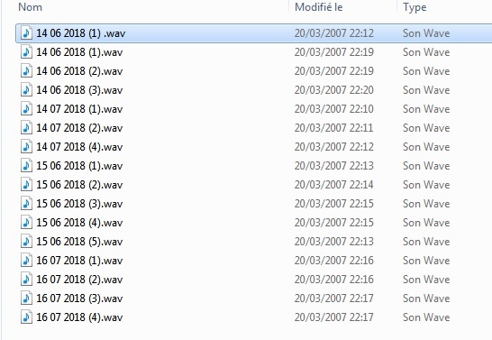

  9. saint kro
    18,350
    24,202
    +744 / 4,328 / -92
    Oui par rapport à ta description
    Entre nous, C0256 ou 14 07 2018 (43) n'est pas plus causant :D
    Et pour des classements par date, j'opte pour la forme AAAA-MM-JJ.
    Parce qu'avec ta méthode, c'est classé par jour et un 14 06 2018 sera suivi d'un 14 07 2018 suivi par un 15 06 2018 ......
