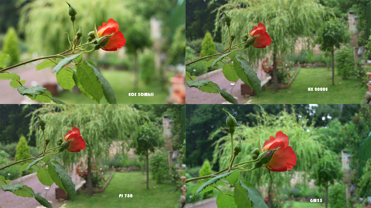

    Si cette NX30 est dotée des mêmes "blocs" que la "780"... Elle peut concurrencer l' AX2000, cependant, pour une MaP spécifique sur un fond à ambiance "détaillée", il faut quand même procéder "manuellement" : écrant tactile ou molette (pour le 780), j'ignore pour la NX30, mais elle me semble bâtie selon la même "architecture" (en plus module XLR et poignée, mem flash 96GO(vs32), gestion de TC...).
    Compa pour "bokeh".

    En tri-capteur, j'ai, encore une FX7 (super-télé... sur pied) et une AX2000E;
    En mono, j'ai, encore le CX550VE (destiné à ma petite fille), un GW55VE et le PJ780VE.
    Oui, la différence AX2000 / CX550 peut encore s'observer, avec les deux plus récentes, il faut vraîment des conditions difficiles soit pour la recherche de MaP avec arrière plan "détaillé", soit, basse lumière, avec ce mini GW55, sans, pour ce dernier, évoquer la difficulté du cadrage sur écran quand un viseur "mono" serait INDISPENSABLE.
    Alors, la domination du "tri" sur le "mono" tend à s'estomper sauf peut-être rendu colorimétrique en 'trop forte" ou "trop faible" lumière, tout au moins quand le "tri" ne dépasse pas le 1/3"...
    Cependant, aux "tri" sont souvent associés des dispositifs de contrôle et/ou réglages plus directs ou "manipulables" dont bagues ou filtres neutres (p. ex.) qui, eux, contribuent à faire une différence.
