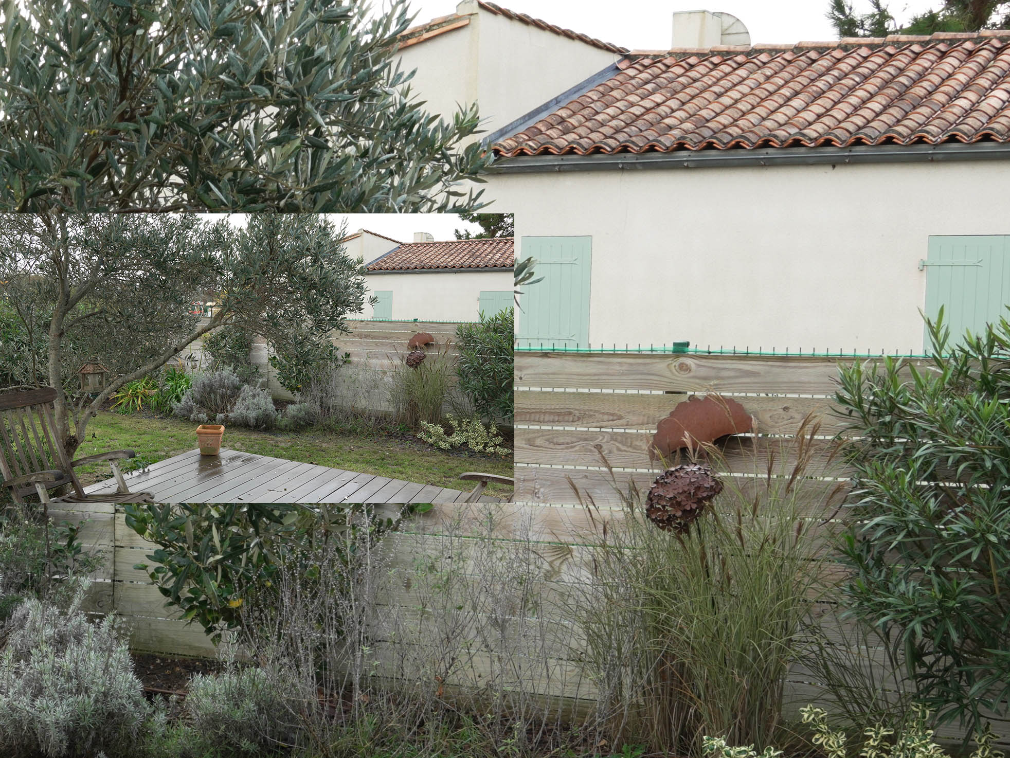

    Belles images Jakin !
    Avec ce type de temps (peu d'écart entre haute et basse lumière) le mode normal devrait suffire ilme semble :unsure:
    comprends pas les images un peu merdiques quelques fois que j'ai pu trouver avec ce Sony sur YouTube
    F1/11 si diffraction y a, en 1440p (maxi du lecteur YouTube pour mon moniteur) ça se voit pas

    Sur un Original je peux le mettre l'échelle à 100%, pouvais pas avec lecteur YouTube, puis de toute façon c'est retrafiqué par YouTube.
    1- Il en a dans la caisse ce 4k: Plein cadrage en 1440*2560 ou recadré en 100% la différence est pas vraiment visible
    2- Avec Première ce 4:2:2 10bits est avalé comme du petit lait ...J'ai soucis avec le 422 10 bits de la Canon 705 qui saccade en lecture TL, et là c'est pas le cas :good:
    Tu devrais faire des comparaisons entre le 422 10 bits et le 420 8 bits ...La différence est-elle vraiment significative? :unsure:
    Il a l'air de pouvoir se travailler facilement avec ma config seul inconvénient c'est la place des rushs originaux avec ce débit ...Mais le Go est pas très cher non plus ;)

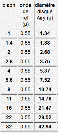

    Attention Jakin ...:non: la remarque d’André est pertinente...f11 c'est beaucoup
    >>> La diffraction expliquée - Les Numériques

  11. ipso-20240902
    TYPE DE CAPTEUR
    Type APS-C (23,3 x 15,5 mm), capteur CMOS Exmor R
    Appareil photo ILCE-6700 APS-C haut de gamme | Sony France
    23 mm / 3840 = 6 microns
    Donc attention : ne pas dépasser F/5.6 en UHD ou F/11 en FHD.

  13. ipso-20240902
    Oui, la vidéo ça bouge et c'est flou parce que ça bouge :)
    Airy c'est seulement une borne théorique pour filmeur de mires ;-)
