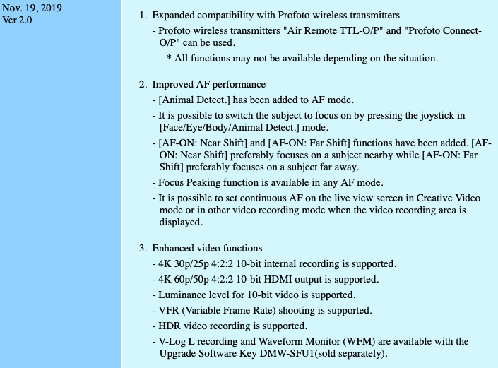

    Le G9 est un super appareil... mais à ma connaissance il ne dispose ni du V-Log ni du 4.2.2. 10 bit en interne, contrairement au GH5 (All intra 25p).

    Effectivement une fx3 n'est pas dans les moyens ni dans les plans. Je fais partir dans la direction du G9 - qui fait tout ce que j'ai dit dès lors que la mise à jour gratuite été faite.
    Mais j'aimerais la confirmation vraie et sûre d'un.e étaloneur.se, car ce que vous dites Giroudf, est encore au conditionnel !

    Ok, vous avez raison, presque totalement .
    mise à jour 2.0 19/112019 :
    - 4K 25 et 30p 4.2.2.10bits en interne, 60p externe via HDMI.
    - V-Log L PAYANT.
    Pas mal quand même en Novembre 2019, il ya bientôt déjà 4 ans !
