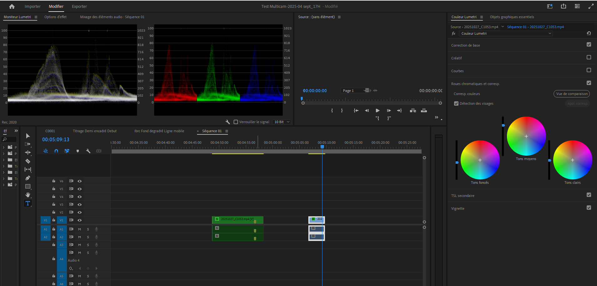

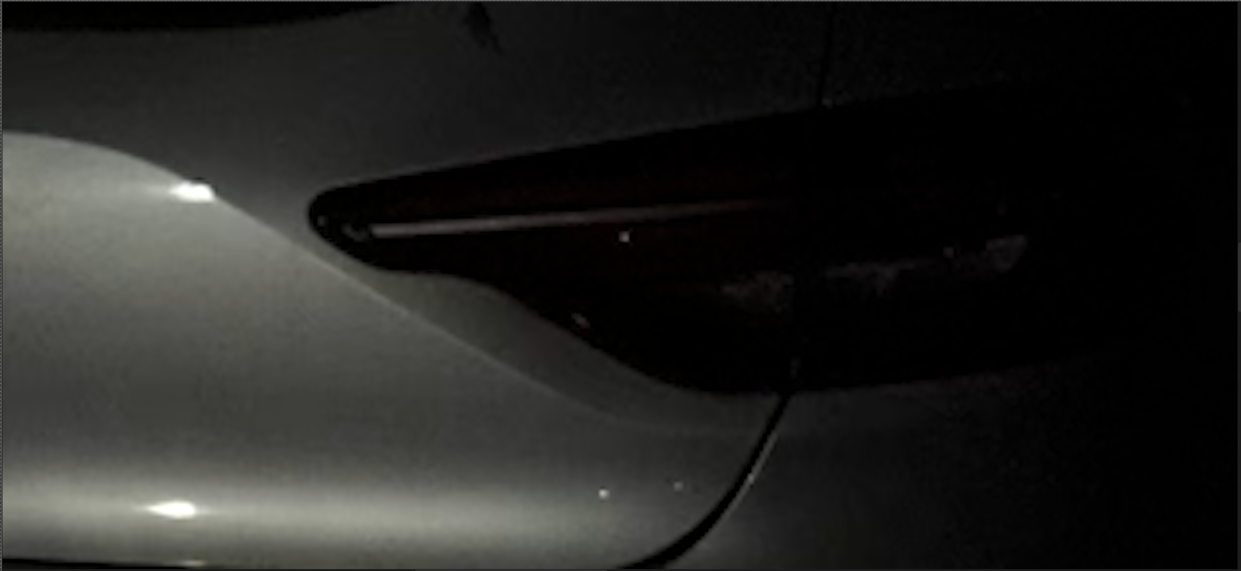

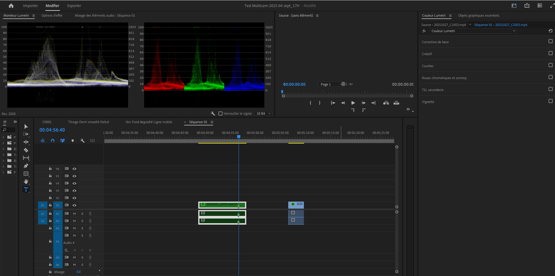

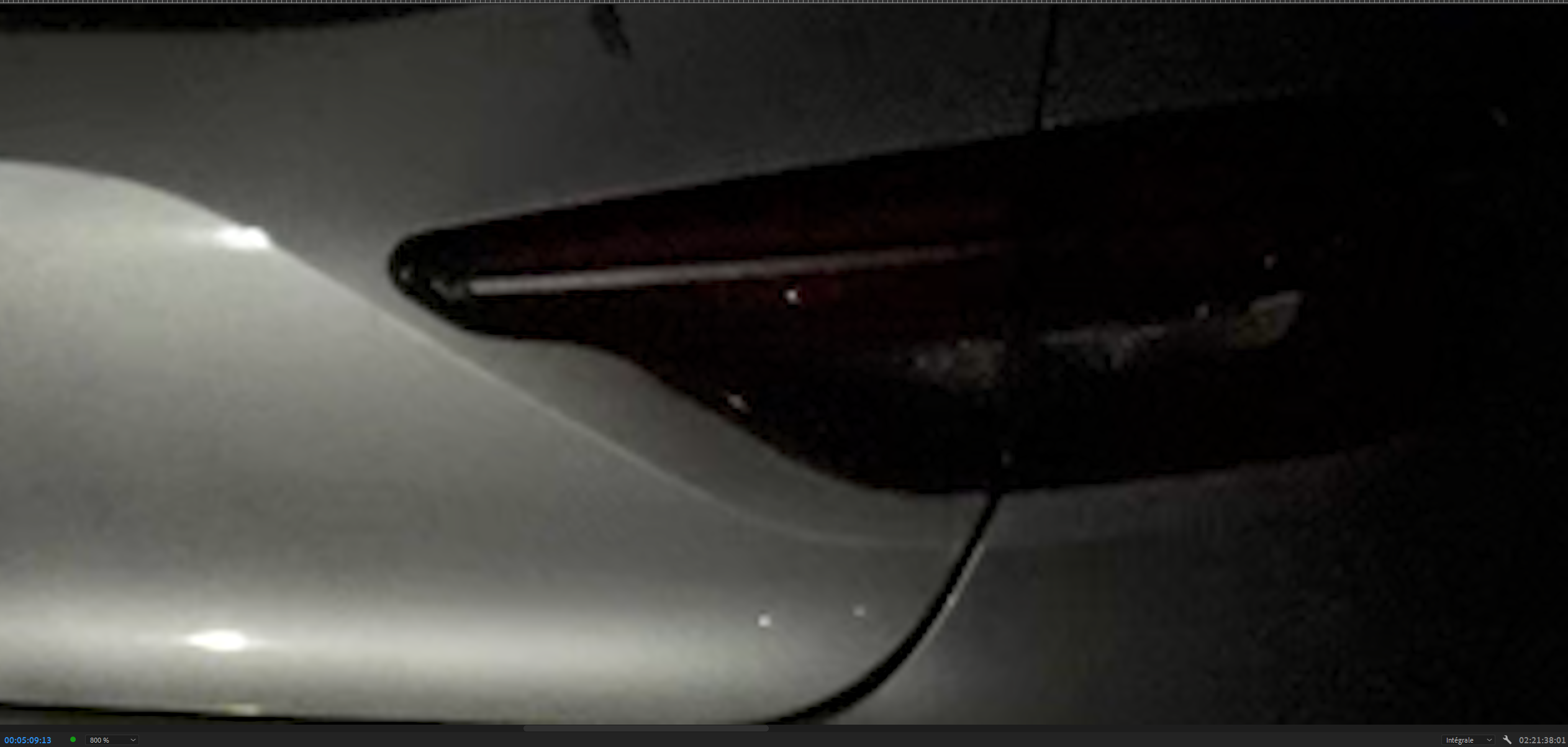

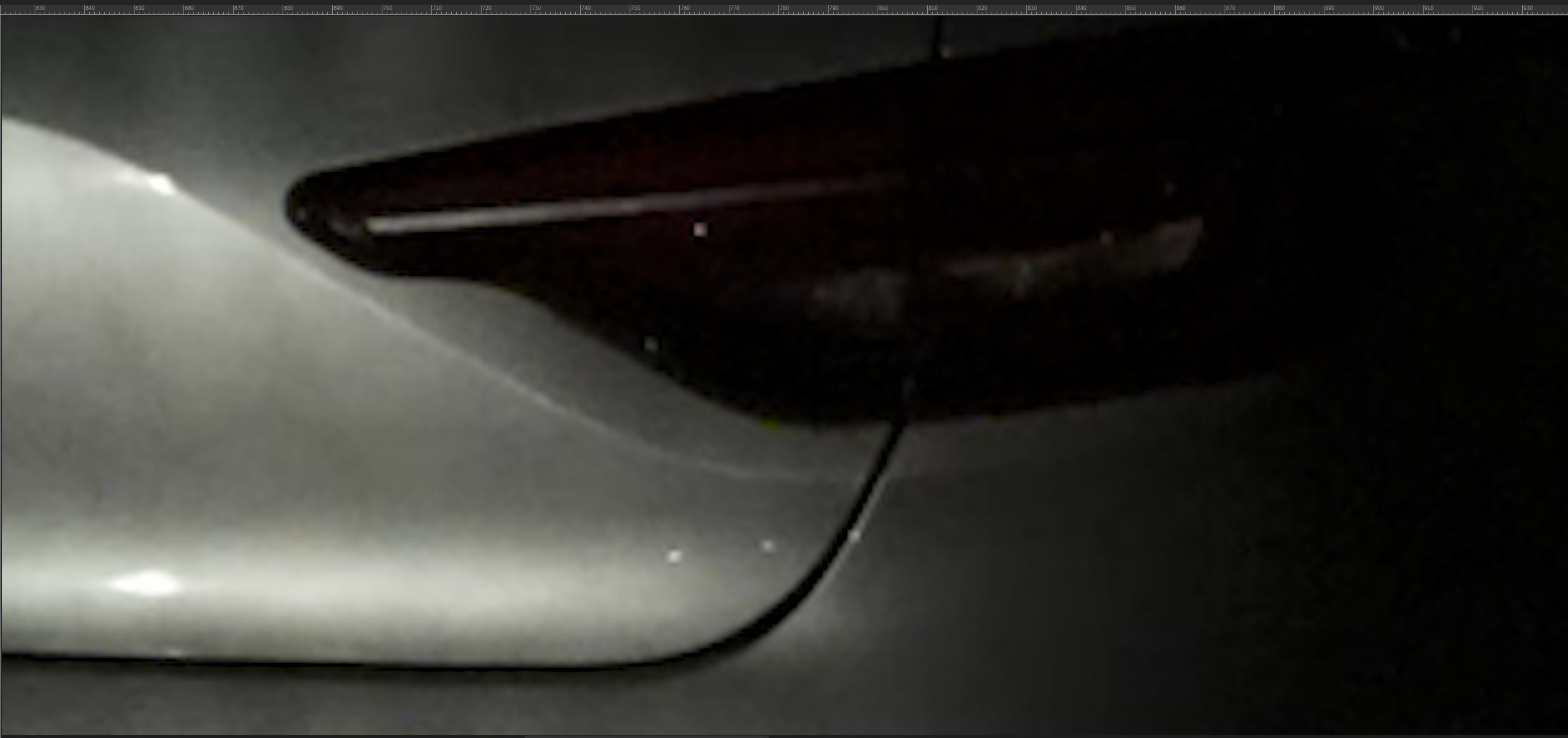

    Les seuls tests valables pour comparer sérieusement les capacités du capteur, c'est en contrôlant le maximum de paramètres… donc ambiance labo ...Là c'est malheureusement un peu la foire à la farfouille.
    Petit exemple sur la fameuse Clio de Bertrand sur les rush tripotés par André
    2500 ISO corrigé vers 6400
    6400 ISO (deja tripoté) la référence que je n'ai pas touché
    Déjà là, on voit bien 2 choses : 1° une netteté ajoutée à 2 500 (denoising) 2° le bruit plus agressif à 2500 dans les ombres, le fameux traitement Sony préserve par contre les hautes lumières qui restent plus propres, plus nettes par ajout de micro contraste ( aliasing ?)
    Le 2500 montrant le contrôle des scopes (correction d'expo) et le nettoyage Sony plus marqué(observez le seuil de bruit avec les scopes plus bas)
    Le 6400 (déjà tripoté) traitement Sony moins agressif, exposition de "référence André" que je n'ai pas touchée.
    Donc on voit bien qu'avant de se lancer dans un test aveugle sur le terrain, il faut comprendre son outil et le tester en mode Labo.
    Ici on comprend bien que si le traitement Sony plus agressif en 2500 permet des images plus propres style Go pro /Osmo Pocket ...etc Il ne permet pas d'y retoucher derrière facilement sans rajouter du bruit, certes localisé/camouflé dans les basses lumières (test pas optimisé ici)
    Voici le 2500 ISO sans réalignement d'expo (ce n'est toujours pas l'original non tripoté )
    . Je sais avec certains... difficile de suivre un sujet correctement, c'est un euphémisme
    Il est plus sombre, moins exposé, mais "reste élégant, contenu.
    Attention : les originaux montrent plus nettement les différences, c'est donc à vous de vérifier. Notamment la Clio en 2500, vers le par brise il y a un contour irrégulier plus marqué seul manière de voir qu'il y a un bruit agressif. Dans la réalité le bruit bouillonne plus grossièrement dans la partie sombre surtout à gauche Sur le 6400 le bruit est plus étalé , mais plus doux ... (traitement moins agressif ?)
    Il faudrait donc tester chaque ISO suivant le gamma (ceux que l'on préfère utiliser )en basse lumière dans une situation constante. Puis voir le traitement Sony et vérifier sa résistance aux modifications.
    De là, une stratégie d'utilisation même grossière/simpliste peut être adoptée dans sa pratique courante et on s'y adapte. Plus tard, rien n'empêche d'y revenir et de faire évoluer ses choix suivant le degré de compétence acquise ...ou pas.
    On abandonnera les certitudes du doigt mouillé chères à certains. Et quand un directeur photo dit des choses, tenir compte de son expérience et du contexte...peut être;)
    Bonne journée
