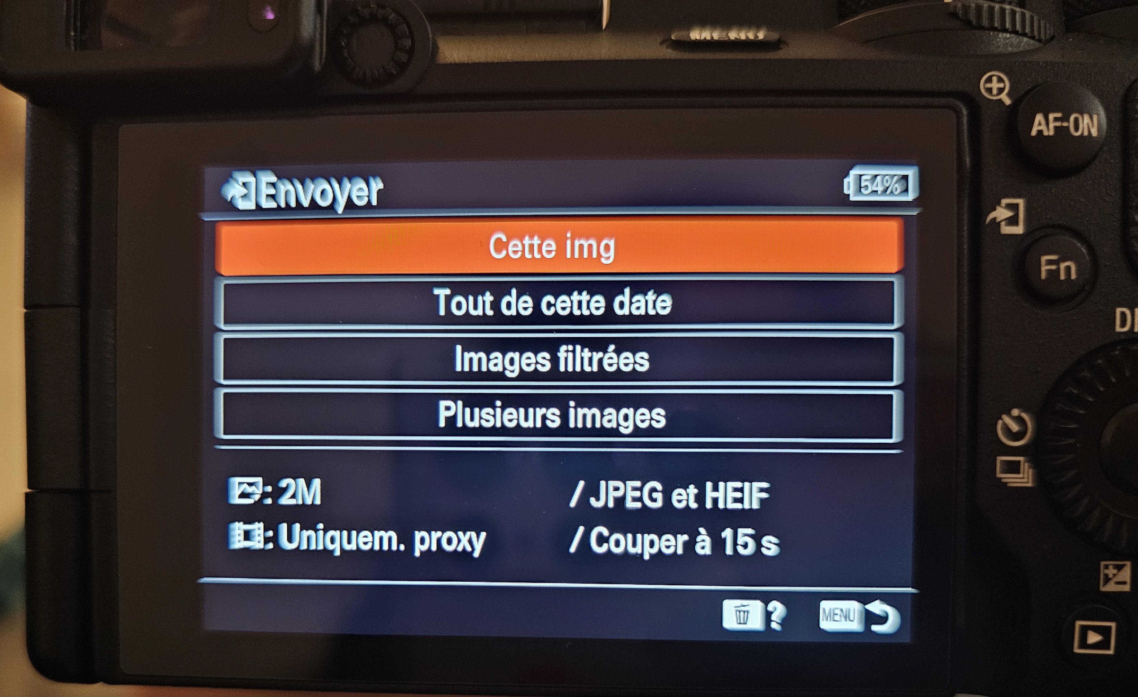

    Autrement, lorsque je sélectionne les photos directement dans l'appareil, et que je vais dans le menu de celles-ci, j'ai un petit "2M", je joins la photo.

    Vous êtes dans le menu dédié à l'envoi de photo sur votre smartphone. Cela confirme que le 2M ne correspond donc pas à la définition de la photo d'origine, mais bien à la compression dédiée au transfert.
    Dans le manuel, il semble que vous puissiez transférer également en définition native :
    ILCE-6700 | Guide d’aide | Sél sur cam et env (transfert vers un smartphone)
    Je pense qu'en visualisation de la photo directement depuis l'appareil, vous devriez pouvoir vérifier la définition.

    Merci pour vos réponses. En effet, comme l'a écrit TFSpoon, ces 2Mpx n'étaient pas liées aux photos que j'ai prise. J'ai directement transféré les photos sur mon PC avec la carte SD, et la résolution était la bonne (26Mpx).
    Je vais aller fouiller dans ces guides pour en apprendre plus.
