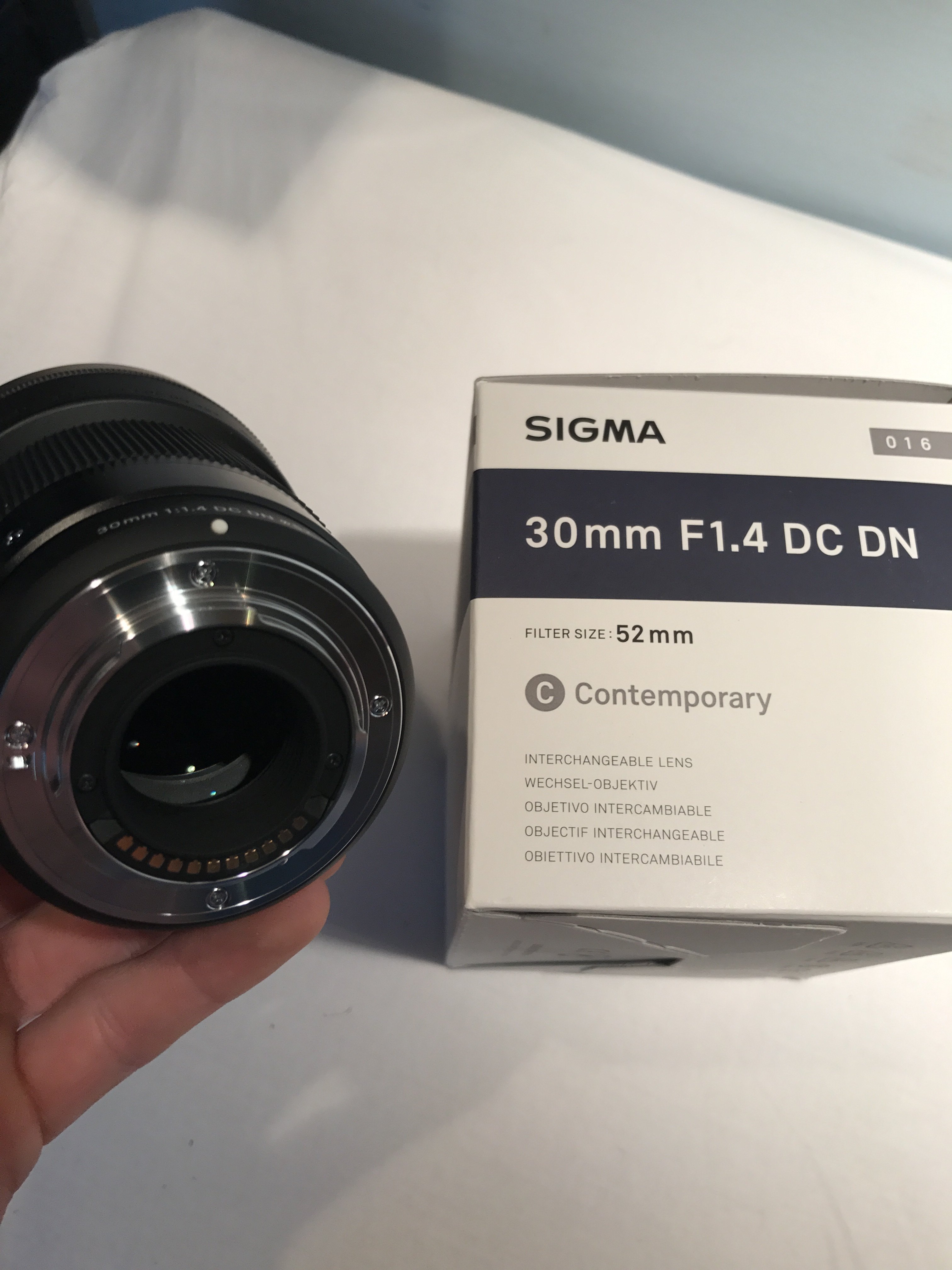

    Alors voilà j'ai un problème j'ai acheté récemment un objectif Sigma 30mm f/1.4 qui est sensé être compatible avec mon Sony a6300 mais pas moyen de le fixer dessus... pourtant j'avais regardé avant de l'acheter.
    Test Sigma 30 mm f/1,4 DC DN Contemporary - Focales fixes - Focus Numérique

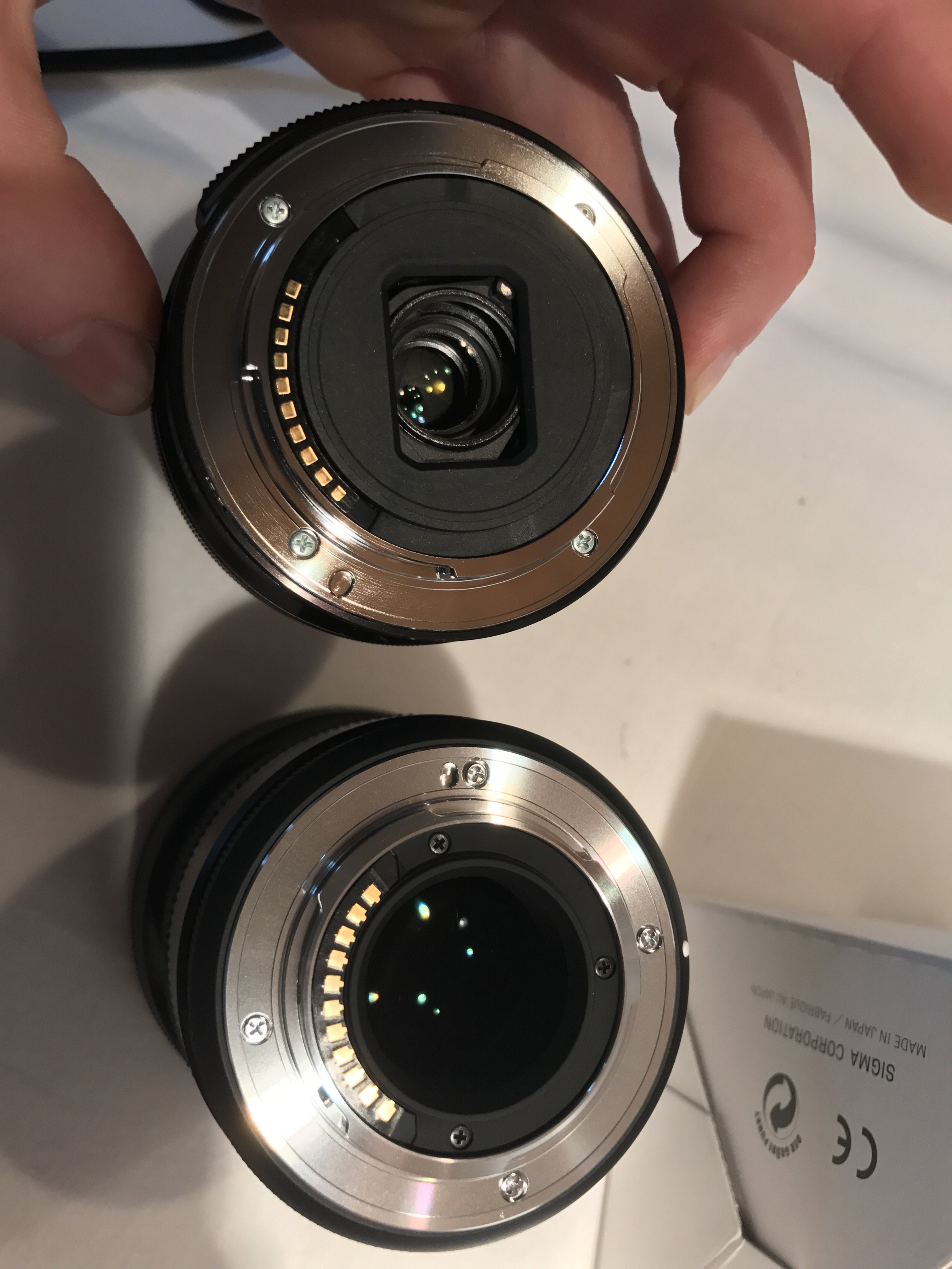

    Sur la deuxième photo, à gauche, c'est un objectif 16-50mm f/3.5-5.6 qui vas parfaitement, en comparaison avec le Sigma.
    Donc ma question est, comment est-ce possible que mon nouvel objectif n'aille pas sur mon boîtier ?

    Cette objectif existe en différentes montures (au moins trois) et manifestement tu n'as pas choisi la bonne. Les appareils hybrides Sony sont en monture E (la baïonnette), les Lumix, c'est m4/3, les reflex Canon, c'est EF, ect.
    Contactes ton revendeur, explique-lui et demande de faire l'échange, s'il est sérieux, cela devrait pouvoir se faire... Bonne chance.

    Je vois que l'un possède 11 contacts et l'autre 10 ! :perplexe: Et que le cran de verrouillage ne semble pas positionné au même endroit . :perplexe::perplexe:

    Comparé avec un objectif Panasonic de mon GH4: 11 contact c'est une baïonnette m4/3!

    Effectivement je n'avais pas fait attention à la monture, je n'ai pas pensé au fait qu'il pouvait y en avoir plusieurs différentes pour le même objectif..
    Celui que j'ai est en monture 4/3, je vais voir pour un échange avec le vendeur en monture E du coup.
    Merci pour vos réponse :)
