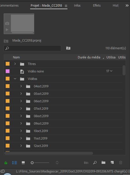

    Il n'y a aucun problème si on met les fichiers sources dans des dossiers différents (Jour1, Jour2 Jour3...) et si on importe directement les dossiers ce qui crée autant de sous chûtiers
    Aucun problème s'il y a des noms en doublons dans les différents dossiers. Nul besoin de faire du re-nommage.

    J'ai importé uniquement les rushes, pas les dossiers eux-mêmes. En revanche, je les ai importés séparément (d'abord les rushes de JOUR 1, puis de JOUR 2, puis de JOUR 3) et rangés dans un dossier différent créé au préalable dans mon projet Première.
  8. ogt
    Je n'ai jamais eu de soucis dans ce cas de figure avec les noms doublons.
