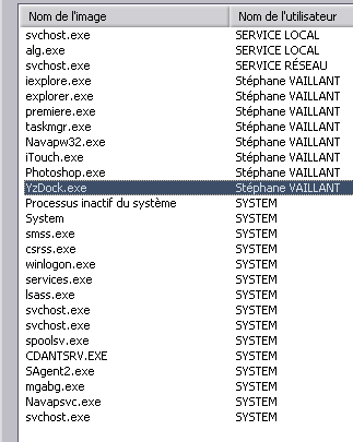

  4. Stéph@ne
    1,000
    2,154
    Salut fjansen
    Peux-tu nous dire comment l'éliminer.
    Si ce dernier tait présent, nous devrions le retrouver dans le Gestionnaire de tâches, n'est-ce pas ?
    Car si c'est le cas, je n'ai rien qui ressmble à FinFast.exe
    Voici la capture d'ecran de mon gestionnaire de tâche avec PREMIERE et DV STORM en activité.
    D'ailleurs quelqu'un peux-t-il me dire ce qu'est "CDANTSRV.EXE"
    Stéph@ne

  6. fjansen
    1,000
    999
    findfast tu le vois que quand il est actif il me semble. Fais une recherche sur ton disque systeme, tu recherche findfast.exe et tu supprime tous les job d'indexation... chez mloi ca a réglé le problème !
