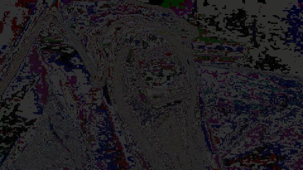

  7. Guest20191220
    Une méthode présentée dans cet article pour comparer visuellement la différence de qualité entre des compressions, ici avec Avid DNxHD, FFmepg DNxHD, Prores et Cineform. Comme écrit dans les commentaires, ce qui est comparé dans cet article ne semble pas très judicieux mais la méthode est intéressante.
    "I took my original test video into Adobe Photoshop, added the compressed video to the layer above, set the compressed video layer’s blend mode to difference, and applied an exposure adjustment layer with gamma correction set to 2.0 to more clearly see the differences."
    Avid DNxHD vs. Apple ProRes vs. GoPro Cineform: Recompression Generation Loss | Fallen Empire
  8. ogt
    La méthode la plus simple pour comparer la qualité de plusieurs clips avec des codecs et compressions différentes :
    On met chaque clip sur une piste différente dans le logiciel de montage, on désactive toutes les pistes, et on active successivement chaque piste :
    le passage d'un clip à l'autre est instantané, et on peut bien voir les différences.

  12. Guest20191220
    J'ai testé la méthode précédente #67, j'obtiens que ce soit pour du HD1080@60ips ou du 2304x1296 à 30ips une image de différence parfaitement noire. Donc les débits de mes proxys en DnxHD sont suffisants par rapport au codage de mes rushs. Je peux peut-être chercher à en obtenir de plus légers en optimisant mes proxys. Actuellement j'utilise :
    291Mb/s pour du HD1080 à 60ips
    315Mb/s pour le 2304x1296 à 30ips
    ps : j'aimerais un retour à l'objet de la discussion, merci.
