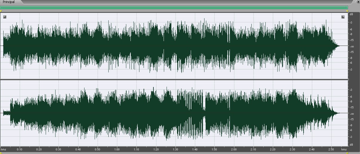

    "Faudra revoir les instruments de mesure ;)"
    C'est parce que j'ai beaucoup dilaté l'échelle des temps, afin que l'on voit bien la forme d'onde;
    Si l'on prend le morceau dans son ensemble, le niveau global maximum se situe autours des -3 db, ce qui est tout à fait correct.
    Nota : le coup du cable, je n'y crois pas non plus, si le son enregistré était pourri, ce n'est pas le cable qui va le restaurer.

    Mais cet effet n'a pas du tout disparu de la version CS 5.5 si j'en juge par la lecture de la notice :
    Adobe Audition CS5.5 * Diagnostics effects (Waveform Editor only)
    La notice décrit précisément le mode opératoire et le rôle des différents paramètres.
    Peut-être cela pourra-t-il t'aider à affiner la correction, voire à la comparer avec les versions plus anciennes pour se rendre compte s'il y a eu des améliorations sur ce type de traitement.
    PS. Désolé, je ne l'ai trouvé qu'en anglais car je n'ai pas la version CS 5.5.

    @JLH 37
    Bon j'avais pas fait le lien avec l'effet Declipper (en français dans le texte)
    Après quelques essais : rien de concluant, l'analyse donne bien des zones saturées, mais la réparation ne répare rien (sinon réduire le niveau global).
    Je vais poursuivre, mais ça me semble moins évident que dans la version 3.01.
