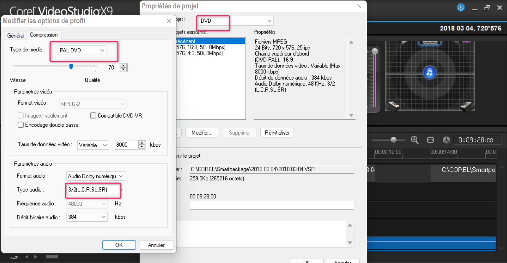

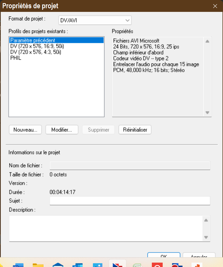

    Je ne pige pas ; j'essaie de reproduire les paramètres du PC qui fonctionne bien, mais la boîte de dialogue n'est pas la même lorsque qu'on modifie les préférences du projet.
    Un peu, beaucoup perdu !!
    Quelqu'un peut-il m'envoyer un print écran de la fenêtre Propriétés de Projet

    Si je vous dis Codec 3/2(L,R,SL,SR) ça vous parle ?
    Un Codec qui serait disparu de certaines versions. L'avez-vous sur votre Video Studio ?

    Oui, sauf que c'est pas un codec, c'est juste la répartition des audios.
    3 Avants LCR et 2 arrières Rs et Ls

    Effectivement le 3/2 est un format audio ; je l'ai lu après mon message

    j'ai essayé plusieurs réglages et ceux ci me paraissent être corrects.

    deja pour faire de la stereo, faudrait juste choisir un format 2ch (L/R) ca serait plus simple.

    Je pense que ces réglages sont corrects, puisqu'ils font que tout fonctionne comme je le souhaite.

    Je répond tard mais je traduit le 3/2 [ L, C,R,SL,SR] correspond à du son 5.1
    donc 3/2 [ Left, Center, Right, pour les trois canaux frontal et Surround Left, Surround Right pour les deux canaux arrière] le 1 du 5.1 correspond au canal du grave en Français ça donne [ Gauche, Centre, droit et surround Gauche et surround droit.] Juste pour un petit rappel.

    Pour alfapépé, je pense qu'il n'a peut-être pas vu que son son d'origine était en 5.1 et non pris en charge avec les nouveaux logiciels de montage sur Windows 7 donc pas de son. Pas sympathique pour ceux qui ont encore des camescopes filmant en son 5.1 mais abandonné aujourd'hui...
