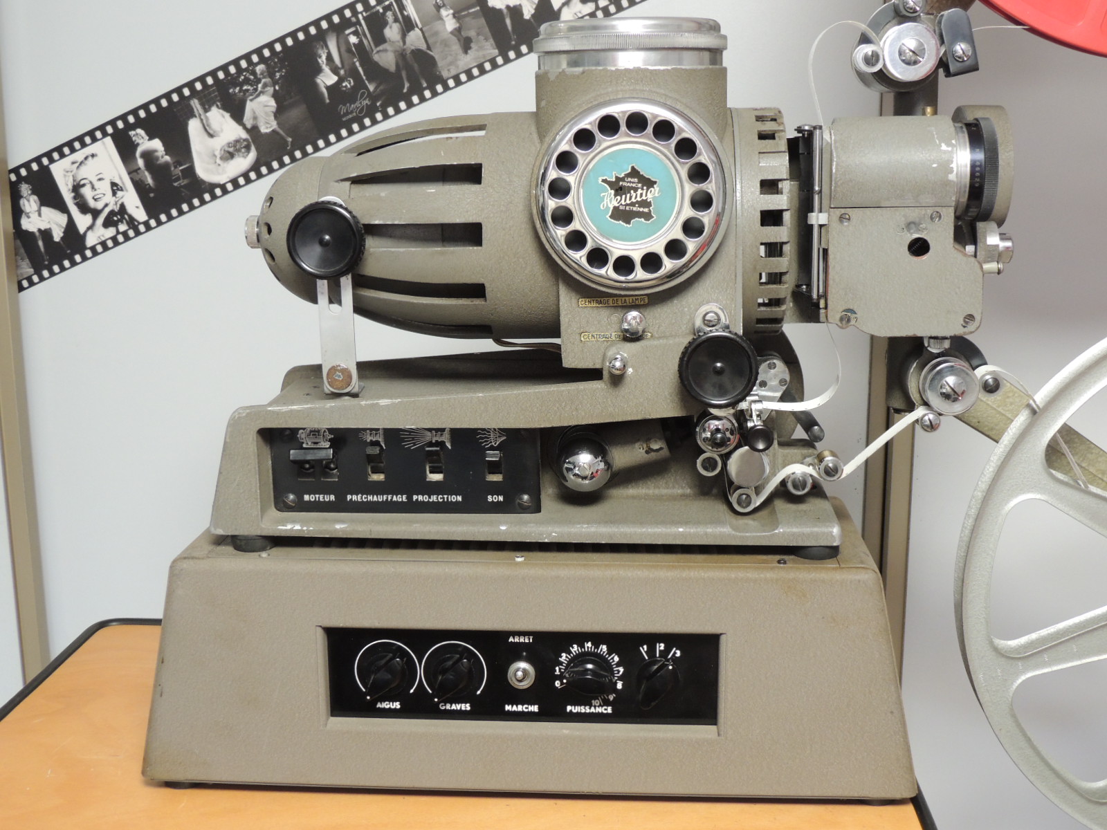

    Bonjour
    Je dispose d'un projecteur Heurtier HSM 53 uniquement optique ,l'ampli aussi Heurtier quand à lui fonctionne bien
    Lors d'un passage de film sonore sur le projecteur ,je suis obligé de monter au maximun les potentiomètres des volumes sur l'amplificateur pour entendre "un peu" le son sur les HP. N'y a t'il pas sur la lampe excitatrice de la céllule optique du projecteur, un réglage ou, un autre incident qui empèche le signal audio sortie du projecteur d'être parfait ?ou un composant défectueux !..
    Avez vous ,vous les spécialistes une idée ?
    Merci pour votre réponse
    A bientôt

    Bonsoir ,
    Vous devez avoir la lampe excitatrice qui doit être mal réglé , sale ou en mauvaise état .
    l'ampli est il bon?Vérifiez avec une autre source pick up (tourne disque) ou micro.
    Si vous avez pas la notice je peut vous la transmettre en pdf

    Bonjour
    Je dispose d'un projecteur Heurtier HSM 53 uniquement optique 16 mm que je suis en train de remettre en servi , avec un ampli aussi Heurtier 6 watts avec HP de 8 ohms
    Lors d'un passage de film sonore sur le projecteur après quelques minutes de fonctionnement correct le son devient lentement inaudible et en baisse de puissance malgré le réglage au maximum des potentiomètres des volumes sur l'amplificateur
    N’y a t'il pas sur la lampe excitatrice du projecteur, ou sur l’amplificateur ,un point défectueux qui empèche le son d’être toujours parfait ?
    Avez vous, les spécialistes une idée de ce problème ?
    A bientôt

  5. gougeon
    Bonsoir
    Merci pour cette analyse ,mais la lampe fonctionne très bien pendant les premières minutes, et c'est après que le son commence à diminuer,
    j'ai fait fonctionné 'entrée pick-up et ça marche , est ce que le problème ne viendrait pas des condensateurs de l'ampli ?
    Le plan que vous avez est ce un plan de cablage de l'ensemble ou notice de fonctionnement du projecteur ?
    Comment éventuellement régler la lampe excitatrice
    Merci d'avance
