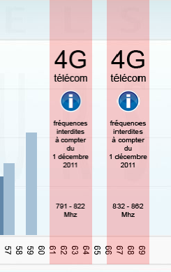

    On est tout près de la 4G. Vérifier sur www.scanzone.fr pour chercher un espace libre peut-être plus éloigné des émetteurs TV

    Comme dit Jean95 ... scanzone ! C'est gratuit ! www.scanzone.fr . Et se mettre à lire la doc pour tester les changements de fréquence. Ta fréquence choisie est au ras de la plage interdite, tu devrais essayer de descendre d'au moins 10 Mhz et à la condition de ne pas tomber sur une émission TNT, scanzone est là pour ça !

    Je suis allé sur scanzone, effectivement ma fréquence était proche de la 4G.
    Je me suis calé sur 786 Mhz. Est ce suffisant éloigné par rapport au graphique ?

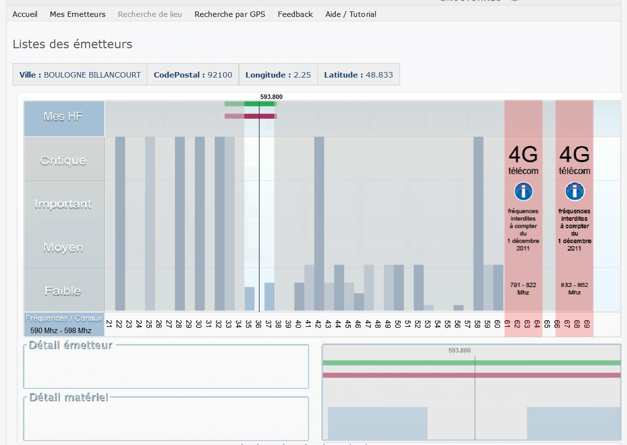

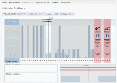

    Utilisation de ScanZone
    Pour Scanzone, il faut se créer un compte et enregistrer ses HF. Comme cela on voit tout de suite la bande utilisable pour ses micros.
    Les 2 traits rouge et vert représentent mes émetteurs et en fonction du lieu les plages libres sont immédiatement visibles.
