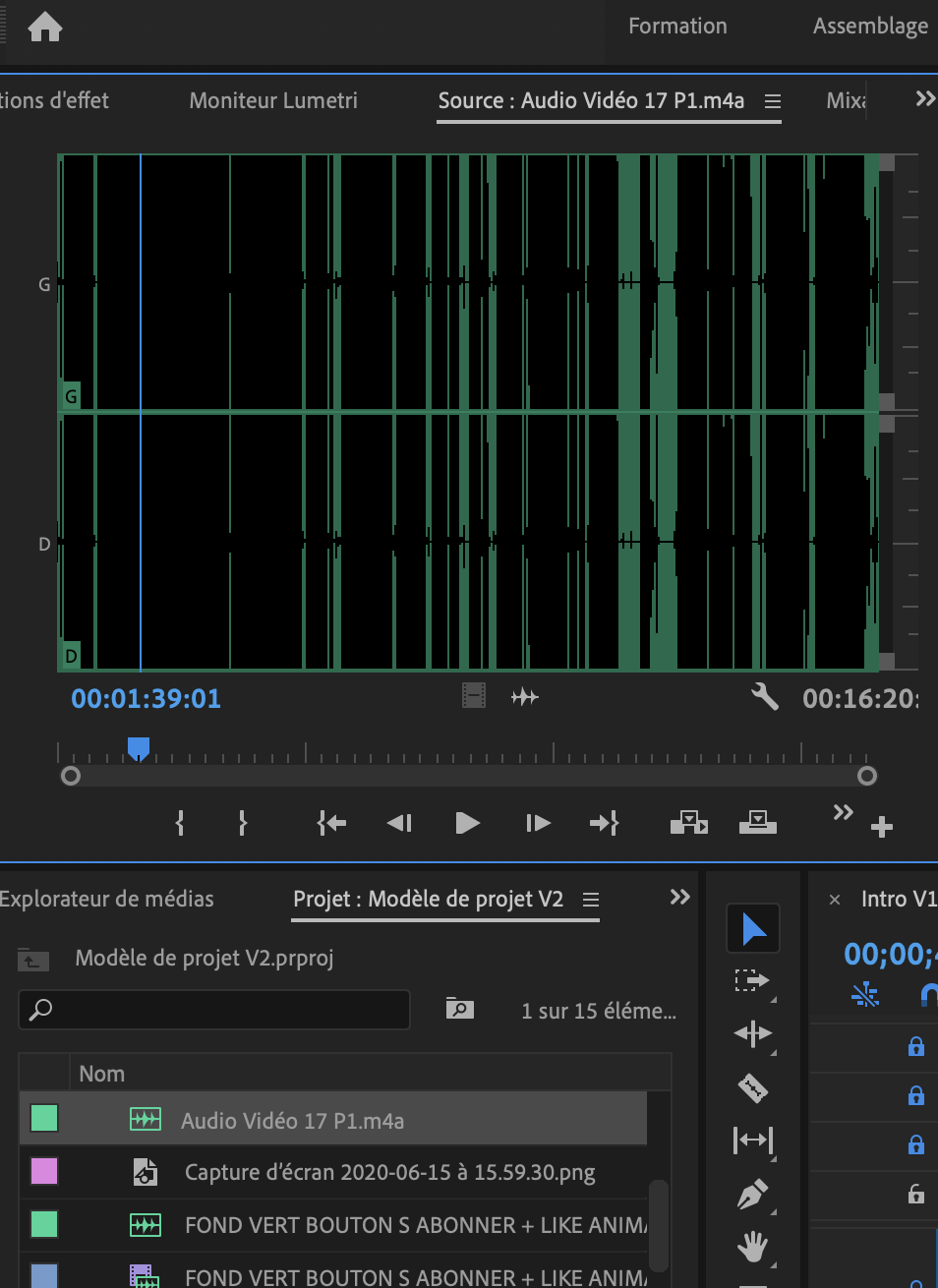

    J'ai un souci de son lorsque je monte sur Adobe Premiere Pro CC 2019 (j'utilise la version 13.0.3).
    J'enregistre le son avec un micro BOYA BY-M1 Omni Directional Lavalier. Pas le must niveau micro mais quand on démarre je trouve que c'est un bon rapport QP.
    Depuis hier (tout fonctionnait bien jusqu'alors), lorsque j'enregistre le son sur le micro, et que je l'écoute sur QuickTime Player, il n'y a aucun problème et le son entendu est de qualité.
    Mais quand j'importe ce même son sur Premiere, et que je l'écoute sur Premiere, il est mauvais, ça grésille, et ce son est clairement inutilisable au niveau du montage (spectre en PJ).
    En gros, le fichier source semble bon, mais sur Premiere ce même son est différent et de mauvaise qualité. On dirait qu'il y a un problème de paramètre sur Premiere, mais je n'ai rien modifié sur le logiciel...
    Comment faire ?
    Merci d'avance pour votre aide.

    Sur quel appareil est enregistré le commentaire et à quel niveau ?

    Comme toujours pour ce qui concerne l'audio, un extrait du fichier incriminé est préférable à une image :D
    Si le son est lu sans défaut ailleurs, il faut regarder dans les paramétrages audio de Premiere et/ou Windows.
    Certainement un rebouclage.

    Le son est enregistré par le micro externe BOYA. Pour le niveau, comment on fait pour le mesurer ? :rolleyes:

    On se doute que le son est enregistré avec le micro, mais la question est : sur quel matériel ?
    Les deux exemples n'apportent rien de plus, il faut mettre le fichier ORIGINAL pas ce que tu entends en lecture !

    Si le son est enregistré directement sur PPro, comment est branché le micro. Pour moi le son est bouché, pas très net.
    Sur PPro il y a un appareil de mesure en dBFS, à quel niveau il est ?
    Si c'est un autre enregistreur, comment il est réglé.
    Décrivez mieux votre méthode de travail.

    Et comment se comportent les Vu-mètres de Premiere à la lecture ? Ca ne va pas dans le rouge par hasard ? Il me semble qu'il s'agit d'une saturation du signal

    Il me semble que c'est déjà la demande formulée par video 92, non ?
    A l'enregistrement ou à la lecture ?
    Toute la question est là, et on ne pourra y répondre qu'en ayant le fichier original !

    Le son est visiblement saturé et en plus comme "étouffé".
    C'est certainement plus un problème d'enregistrement que d'écoute dans Premiere.

    Plutôt "pincé" qu'étouffé.
    Mais, personnellement, je ne sais pas me prononcer sur la qualité originale en écoutant un son enregistré lors d'une écoute sur HP.

    un probleme de phase ou de M+s en stereo ?
