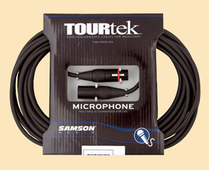

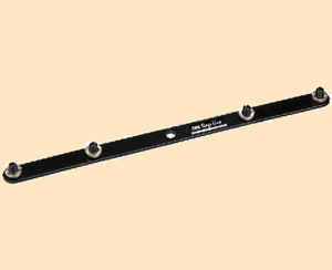

    J'ai commandé (je les reçois aujourd'hui) 2 rallonges XLR de 6 mètres chacune, et une barrette de 40 cms de long pour micros afin de séparer mes 2 émetteurs (voir photos). J'ai pris d'aussi longues rallonges car je ne sais pas oú sera placée la régie de son pour le spectacle que je vais filmer, ni la salle d'ailleurs (pas encore). J'aimerai juste savoir si une telle longueur ne va pas produire des parasites ou quoique ce soit de négatif?
    Merci.
    Chabi
  10. homero
    29 038
    +1 186 / 6 580 / -20
    Si tes liaisons en niveau ligne sont en XLR symétriques tu peux tirer 100 mètres. En niveau micro, je n'ai jamais dépassé 25-30 m. Dans tous les cas, il vaut mieux éviter de croiser des câbles secteur par précaution. Tu écoutes sur la caméra à l'arrivée, pour détecter d'éventuelles ronflettes mais un des principaux risques c'est que quelqu'un arrache un câble dans le passage et entraîne le matos, donc tu sécurises un max au gaffer et en trouvant des trajets de câble protégés. Dans ce cas là, les HF ont du bon, il vaut mieux que les antennes émetteur et récepteur correspondant soient dégagées et se voient l'une >< l'autre en étant dans la même polarisation, verticale pour les deux par exemple. (évidemment dans le cas du SKP qui a vraisemblablement une antenne patch c'est plus dur à repérer) Dans ce cas tu ne devrais pas avoir de problèmes même à 30 m c'est un dispositif fréquent, tu pars avec des piles neuves et tu prévois une solution de secours au cas où tu ne recevrais plus rien de la console, genre le gars qui coupe ta sortie par mégarde, le temps de le prévenir t'as le trou à l'antenne. Si tu as le temps de t'installer et de faire des essais, si les mecs en sono sont sympas, pas de quoi s'en faire !
