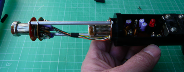

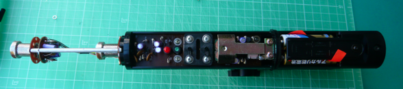

    Pour les specs, on ne trouve effectivement rien, même en japonais. Je crois qu'il faut directement aller au siège de Matsushita (Panasonic) pour les trouver. J'avais déjà posté des photos de l'exterieur, à l'intérieur, ça ressemble à ça
    Par rapport au matos d'aujourd'hui, ca date d'une époque préhistorique... non ? Très très loin de ce que j'ai vu il y a deux jours au salon Inter BEE ;-)
