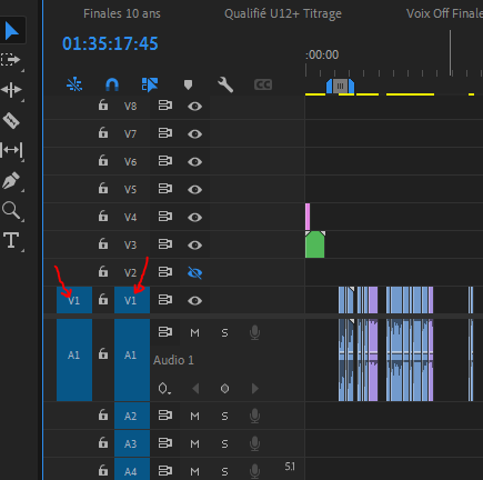

    Alors il est fort possible vu ce que tu décris qu'il s'agisse tout simplement du réglage de ta TL.... je me suis déjà fait piégé ;)
    En tête de TL tu décoches/recoches V1 sinon tu n'auras que le son effectivement .. on peut avoir l'inverse là il faut voir les pistes audio

    As-tu fait créer une séquence adapté à l'élément après clic de droite sur le rush dans le chutier ?
    Dans le chutier du projet tu veux dire je suppose.
    Si ça ne marche pas en créant nouvelle séquence à partir de l'élément c'est qu'il y a un réel problème avec CC 2021.
    Vrai que si tu veux l'incorporer dans une séquence déjà créer avec des rushs d'autres caméras tu ne peux pas procéder comme ça.
    Je viens de vérifier !
    Emmanuel a raison :bravo:
    regarde bien sa capture écran !!! :good:

    En effet c'était ça. Merci pour votre aide.
