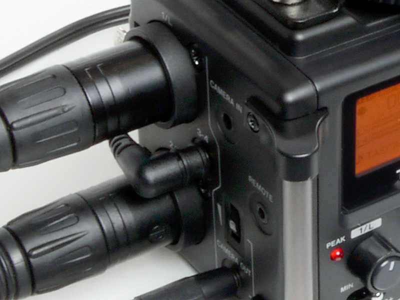

    en gros, on ne veut plus se prendre la tête avec la synchro son en post prod alors c'est au premier qui trouvera un système radio pour transmettre un retour son valable sur la camera (apn ou autre).
    Pour l'instant on peut imaginer le perchman avec son micro canon, connecté en xlr au Tascam 60, puis retour son par un kit G3 Sennheiser micro cravate sans fil (600€), dont le recepteur est connecté à un 5D ou un GHx.
    Le perchman écoute avec le retour son G3. Le cadreur/réalisateur écoute le retour son du 5DmarkIII ou du GH3.
    Est ce que j'ai bon ?:perplexe:

    La liaison audio en HF se pratique en télé depuis longtemps, j'en ai eu sur des Beta tri-tubes avec des blocs JTE Made in France donc fin années 80, par la suite ça a été utilisé très fréquemment avec des Audiolimited, émetteurs en sortie de mixette, récepteurs sur caméra j'en utilise toujours un sur mes pocket-cams Zi8, ça marche très bien avec une qualité pratiquement équivalente à une liaison filaire ... mais c'est de l' Audiolimited ! Quant au réal, on lui file un scanner réglé sur la fréquence de l'émetteur HF, par exemple lorsqu' il est dans une voiture suiveuse, là aussi c'est pas du récent. Ca peut aussi s'utiliser pour que le perchman ait un retour son.... Et encore mieux, retour HF image et son pour le réal .

    Bien sur, mais là on aurait un solution low cost et polyvalente (on recycle ensuite le matériel existant, le G3 pour du micro cravate, le dr60 pour tout le reste).
    mais est ce que ce bricolage ne génère pas trop de souffle, c'est la question...

    ca fait des annees que je fais ca (avec du sony).
    Ca genere un peu plus de souffle, mais si on passe en viveau ligne (et pas micro) avec des signaux qui ont de la peche, le rapport signal bruit devient acceptable.
    De toute facon, ca veut dire que la prise de son est general 10x meilleure, alors ceci compense cela.
