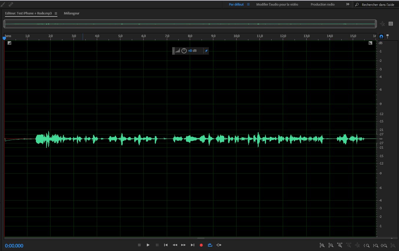

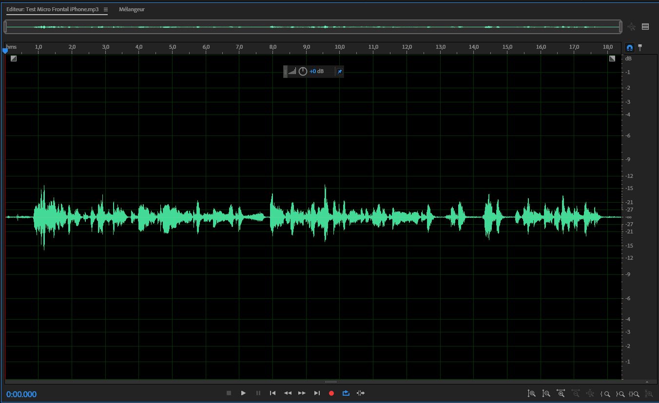

  11. Ritournelle
    222
    Salut,
    Je viens de faire le test sur le dictaphone de l'iPhone (Le micro n'est pas reconnu sous mon Mac) du coup vous trouverez ici : WeTransfer
    1) iPhone + Rode = Dictaphone de l'iPhone avec le micro de chez rode branché.
    2) iPhone + Micro frontal = Dictaphone sans micro avec le micro de l'iPhone.
    Le 1) est moins élevé que le 2). Mais dans le 2) il y a des bruits parasites je trouve. Vous en pensez quoi ?

  15. ogt
    Aucun problème de téléchargement et d'écoute sur Adobe Audition.
    L'enregistrement sur l'Iphone est de niveau (un peu) plus élevé que sur le Rhode, mais moins propre (léger bruit de fond).
    Dans les 2 cas le niveau reste très faible :
    crêtes à -25 dB pour le Rode, -20 dB pour l'IPhone.
    Un enregistrement correct devrait se situer entre -6 et -12 dB.
