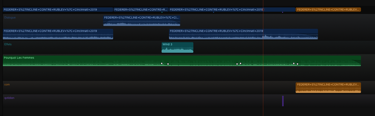

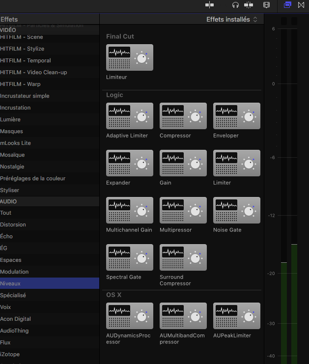

    Pour les effets, barre centrale de fcpx, en partant de la droite, bouton effets (en bleu dans l'image), puis descendre dans audio... EQ et niveaux.

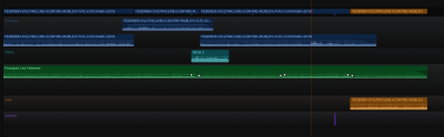

    1 - Cela applique automatiquement un fondu in et out de 0,02 secondes pour chaque plan/coupe (en entrée et en sortie). Le but consiste à éviter le bruit des mauvaises coupes. Ça ne marche pas tout le temps mais souvent.
    2 - L'EQ moins de basses, sert à supprimer ce qui est en-dessous de 80hz/100Hz en gros les graves. Cela permet d'éviter un peu de bruit et éviter de remonter ensuite ces éventuels bruits en compressant. En général vers 80Hz, cela n'affecte pas le timbre de la voix. Dans la deuxième image, l'EQ "chanel EQ", là c'est un peu plus sauvage. Coupure des graves vers 100Hz, coupures de tout ce qui est dans les aigus à plus de 10000Hz, le but est le même : retirer les sons "inutiles". Il y a aussi des atténuations vers 500Hz jusqu'à 2kHz pour atténuer les effets de la réverbération de la pièce ( cela a été fait rapidement ).
    3 - comme j'ai chargé l'ensemble de la vidéo, voix, effets sonores, etc... à plus 6db, les effets sonores saturent. Effectivement pour la voix seule ça doit passer.
    4 - l'adaptive limiter est un limiteur. Particularité, il s'adapte/varie en fonction du contenu. J'ai trouvé qu'en automatique "Add density" cela va dans le sens du besoin recherché.
    La doc pour ces outils est fournie avec le logiciel, en fait elle renvoie vers les outils de Logic.
    euh..., sur un iphone X il y a encore une fiche TRSS ? Il y a un truc qui m'échappe.
    Dans FCPX, si ils sont enregistrés ensemble son et vidéo sont attachés. Par rapport à FCP7, les pistes ont disparu cela évite des désynchronisations. On peut affecter des rôles pour chaque type de son ( des sortes de groupes audios). Il reste bien évidement possible de les séparer ou de n'utiliser que la vidéo ou que le son. Bref, on peut glisser un effet audio sur l'élément qui contient l'audio ET la vidéo.

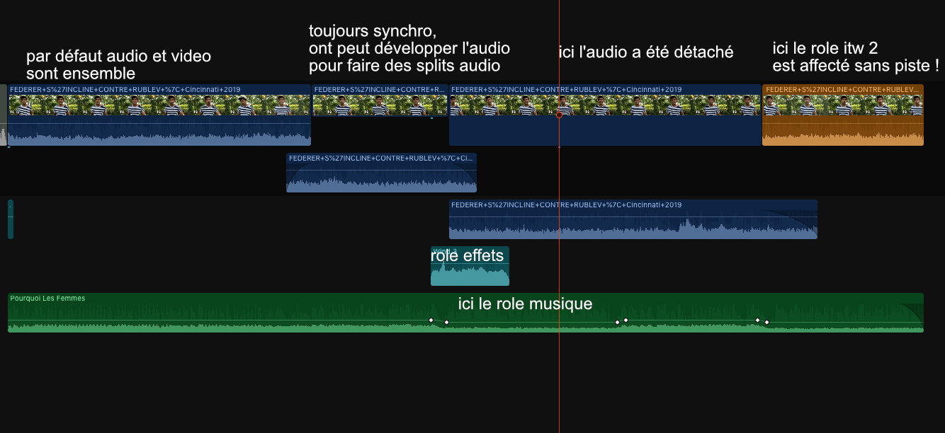

    Excellente question ! Oui le split est possible.
    Exemple rapide pour comprendre la vue par défaut et les trucs pour faire les splits tout en restant attaché/calé sur la vidéo et d'autres trucs...
    Puis le même montage, avec une autre présentation, où l'on peut s'apercevoir que cela équivaut à la logique des pistes... voir les noms des rôles à gauche.
    La plupart du temps, la première présentation reste la plus pratique dans FCPX. En fait, on s'en fout des notions de dessus ou dessous comme les pistes. En revanche, dès que le montage est un peu complexe, il vaut mieux réfléchir aux rôles. Cela équivaut à la réflexion des répartitions par pistes. Sinon, on y échappe pas, comme pour des pistes mal gérées cela peut devenir foutraque.
