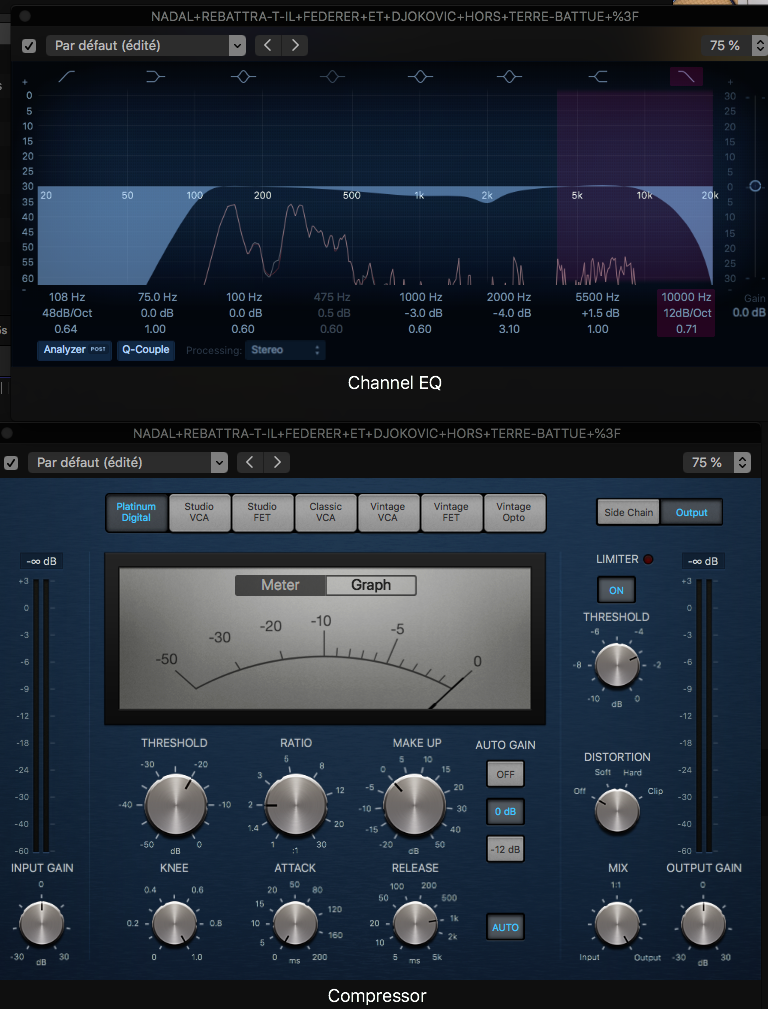

    Pour la pièce, pour la voix, voilà des images avec un egaliseur (dans filtres EQ - channel EQ, oui ça coupe haut...), compresseur en tout "automatique" (dans niveaux - compressor). Ce n'est pas "bon" et fait rapidement mais dans l'attente cela peut apporter un peu plus de présence, + 2db sur l'ensemble.
