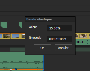

    Lorsque je règle le gain par le biais de "la bande élastique" et que je passe le curseur sur un des points clés, apparait une donnée en dB et en pourcentage .
    Mais lorsque par un clic gauche je choisis "déplacer", je ne peux régler que des pourcentages. Y a-t-il un moyen (que je n'ai pas trouvé, mais qui existe peut-être....) d'afficher cette donnée en dB.
    Merci de votre aide
    Allfa

    Merci de cette réponse, mais ce n'est pas tout à fait ce que je recherche.
    Ce que je voudrais c'est avoir une forme d'onde en linéaire pour avoir sur la timeline, des variations dans la forme d'onde qui restent plus marquées, mais que dans le menu "déplacer" et donc dans la fenêtre ci-après, nous ayons des db et non des %...
    A moins qu'il y ait avec une préférence de forme d'onde en dB, le moyen de conserver une finesse dans la représentation de l'onde et non pas cette saucisse informe...
    Bref peut-être le mouton à 5 pattes ?
    Allfa

    Néanmoins... elle a raison :
    - l'affichage de la forme d'onde "en dB" est illisible, donc bien peu utilisable ; quoi qu'on dise.
    et ce qu'elle demande ne me semble pas pour l'instant implémenté (sauf si je passe à coté de qqchose, que je ne demande qu'à apprendre bien sûr).
    la moins mauvaise suggestion que je ferais serait de rester sur "linéaire", et lors du."déplacer", de s'habituer à raisonner en " pourcentages", faute de mieux ; on s'y fait.
    ça fait partie des compromis qu'on est obligé de s'imposer face aux "défauts" de tel ou tel dispositif, qui n'en est jamais complètement exempt.
