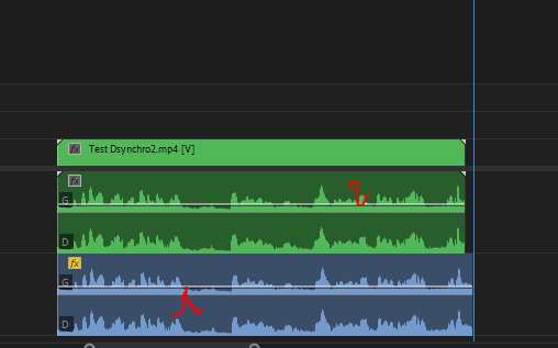

    Il n'y a évidemment aucune influence de l'affichage des unités de temps sur la synchronisation, sinon on appelle cela un bug :-)
    J'ai donc testé pour te faire plaisir et il y a néanmoins un petit "souci " qui prouve bien que si tu travaillais normalement etc .... mais bon tu va encore te vexer, mais tout est là.
    N°1 la piste originale désynchronisée (97%)
    N°2 la vidéo désynchronisée, exportée sur une TL en Unité de temps audio
    Il n'y a aucun changement au spectre et à l'écoute , l export est parfaitement correct contrairement à ce que tu prétends, par contre la piste en bleu originale est effectivement plus longue...Pourquoi ? :
    Parce que l'encodeur est obligé de couper à l'image prés et non la milliseconde ...
    Au final, tu finis sûrement par coller, resynchroniser ou faire du multicam etc... avec des rushs de longueur différente... et c'est la cata :D
    Donc, je donne un "merci ", car je ne pensais pas que l'on pouvait commettre cette maladresse , mais le plus important sur un forum, c'est que l'on ait enfin l'explication
    Là oui RESOLU....;)
