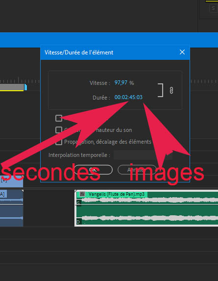

    C'est dans les derniéres versions car je n'ai pas ça avec CC 2020

    C'est pas le nombre d'images ton 03 ce sont les millièmes...

    j'ai rajouté un screen Charlie

  5. caraibe
    +629 / 2 003 / -90
    24 668
    Pourtant à 25 ça rajoute une seconde ;)
    j'ai re regardé tu peux pas dépasser 24
  6. Charlie
    +234 / 1 391 / -3
    5 900
    83
    2 225
    Parce que ta ligne de temps est en mode images et non en mode temps ..

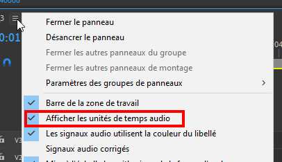

    Oui vous avez raison, si on n'affiche pas les unités de temps audio, c'est le nombre d'images... Bizarre sur un test au hasard je suis passé de 999 à 1...
  10. caraibe
    +629 / 2 003 / -90
    24 668
    Yesss il faut cocher afficher les unités de temps audio
    J'ai l'impression que ça va jusquà 1/100000 s car j'ai un bon 30.28000 secondes
    utilité je sais pas trop car le temps est surtout tributaire de la vidéo 1/24 1/25 1/30 1/50 1/60 secondes
    Affiner au 1/1000s pourquoi ?

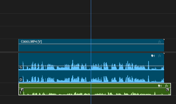

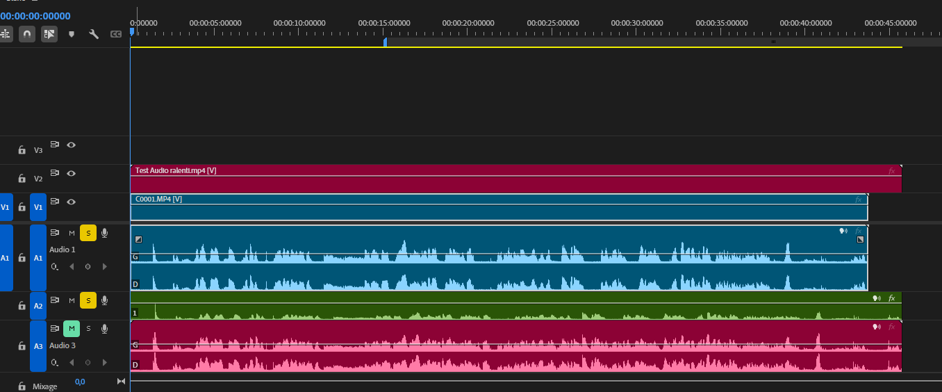

  13. AQW333
    +857 / 3 497 / -32
    317
    13 802
    La question du sujet ici :
    Pourquoi l'export de toute la TL resynchronisé avec une bande son , ne reste pas calé avec l'image après export ?
    J'ai donc fait l'inverse de toi :
    1 enregistrement Camera avec son
    1 enregistrement externe audio
    Chez moi tout est synchro avec un clap et le reste évidement sur 15 sec : j'ai simplement utilisé Synchronisé de Première Pro ...mais cela se fait manuellement aussi.
    J'ai modifié la longueur de la piste son en l'allongeant de 2 sec avec l'effet vitesse...donc décalage.
    J'ai exporté et tout est parfaitement conservé ..
    Décalage provoqué sur une TL à 25i/s
    Export en rouge montrant bien : adition de ma piste bleue camera + la piste verte audio externe dans l'export en rouge ...Tout est conservé .
    Pas besoin de multicam pour synchroniser...il faut suivre des tutos
    La seule variante: je n'ai pas 2 types de fréquences camera sur ma TL , mais bon ...
    A partir de là comme dit plus haut plusieurs fois, tu découpes comme tu veux pour ton montage: la synchro est figé .
