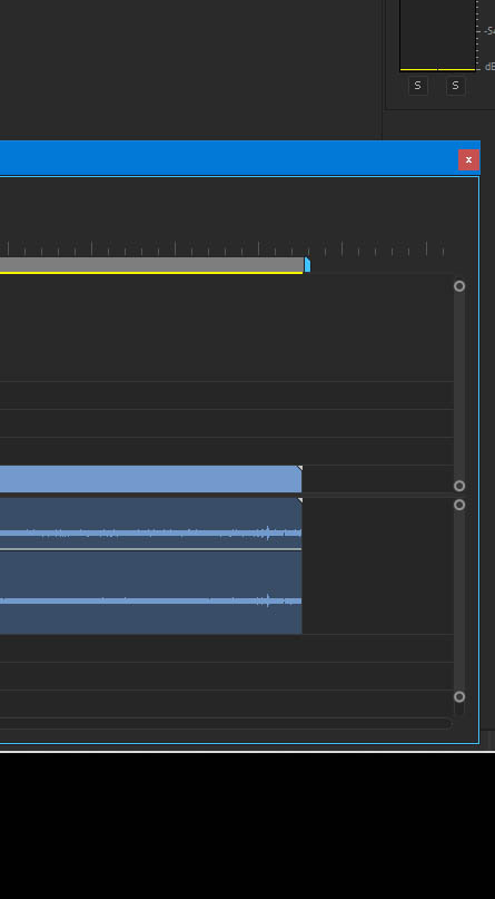

    Depuis l'utilisation de cette technique de syncro son avec la touche R
    Car avant ce n'était pas nécessaire ????
  2. bnjamin10w
    108
    +2 / 2 / -0
    Avant je recaler le son toutes les 20/30min en coupant le clip et en recalant le son dans un silence. Mais le rendu n’était pas constant ni pro

    Screen de l'extrémité de la tL comme ça (trés agrandi temporellement )
    pourrait mettre en évidence ton décalage de son
    une avant export et une après export !

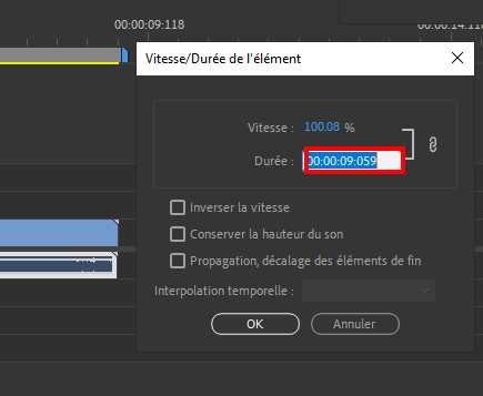

    Je ne comprends pas l'option que tu utilises pour résynchroniser l'ensemble en allongeant le son. Tu pourrais donner le nom ?
    Dans le cas où le son et l'image ne font pas la même longueur, on doit pouvoir jouer légèrement sur la vitesse de l'un ou de l'autre manuellement pour ajuster ce décalage.

    Il utilise vitesse durée de l'élément et appelle ça la touche R :D
    effectivement si on fait CTR-R on tombe la dessus
    Il parle de milliseconde alors que vitesse durée ne s'ajuste au mieux qu'à l'image

    Non, la durée peut s'ajuster au millième ... et je pense que c'est ce qu'il fait pour modifier la longueur de la piste son jusqu'au niveau de la piste images... Faut juste penser à désynchroniser les deux... :)

    Ok André, mais avec une bande son indépendante de l'image, il peut passer en milliseconde ...tu le sais bien.
    Après comme dit saint Kro exporter pour " figer" ce réajustement et réimporter pour faire son découpage tranquille.

    En théorie, mais tu verras qu'en pratique Première peut finir par mettre une durée approximative.. et c'est peut être là le pb

    Ben suffit de taper la même valeur numérique que celle de la piste image...
