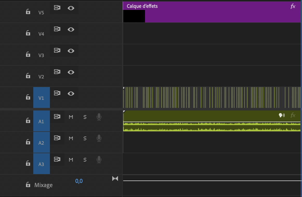

    Je l'ai monté sur 24.6.3
    J'ai aussi la 25 mais je crois qu'il y a des problemes de retrocompatibilité non?
  2. bnjamin10w
    +2 / 2 / -0
    1,000
    108
    Tout a fait.
    Et ce qui est sûr c'est que ça vient de leffet que japplique a ma piste audio avec la touche "R". Puisque meme en dehors de l'intro le son se re-décale apres un export sur la video complete de 2h

    A la vue ou à l'oreille ?
  4. bnjamin10w
    +2 / 2 / -0
    1,000
    108
    Je n'ai pas bien compris la question. Mais lors de lexport qui ne fonctionne pas j'obtiens le son qui se decale par rapport a limage. Mais l'image elle est correct

    Et en exportant seulement les 5 dernières minutes c'est décalé aussi ?
    En vidéo tu es sur un mélange de 25p avec 29.97p si je me souviens bien ?

    Durée de l'audio sur ta TL c'est combien?
    Durée de la vidéo c'est combien ?
    Tu peux donner captures écran de ta TL ?

    Durée de la video (timeline) 1h:12min:34sec:16ms
    Duree de la video (export) 1h12min:39sec.
