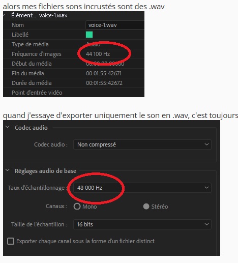

    alors mes fichiers sons incrustés sont des .wav

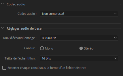

    quand j'essaye d'exporter uniquement le son en .wav, c'est toujours décalé

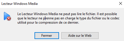

    quand j'essaye en mpeg, le fichier ne peut pas être lu (VLC le lit mais aucun son)

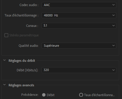

    quand j'essaye en AAC, décalé aussi, voici ma config (de base)

    Il y a ça qui me saute aux yeux
  10. GCVMP
    4 650
    46
    3 949
    +64 / 193 / -8
    Exacte, je pense que le souci est là 44100 Mz vers 48 000Hz...
