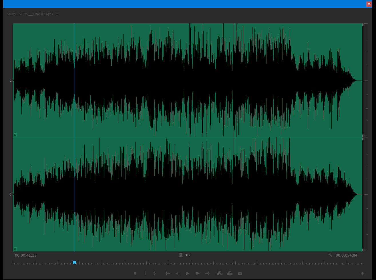

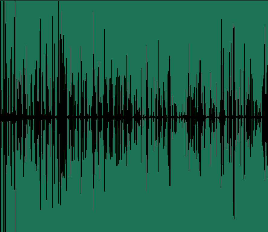

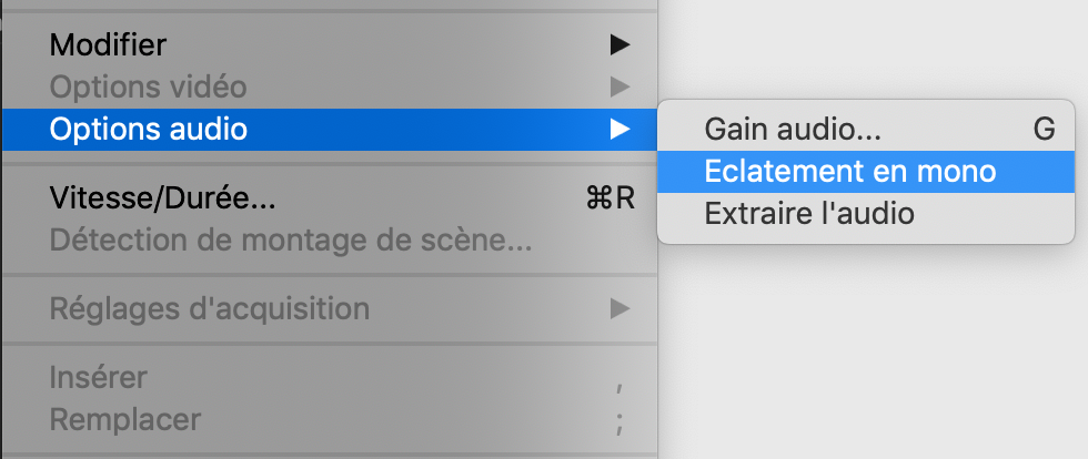

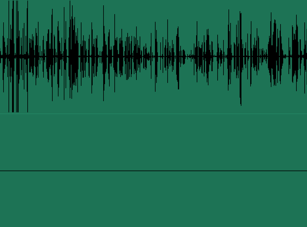

    le fichier d'origine est un fichier stéréo avec un seul canal enregistré (gauche), après l'éclatement en mono, il y a deux fichiers (un par canal donc un vide et le gauche enregistré).
    A savoir qu'un fichier qui n'a rien à voir (type Mp3 de mon dossier musique, importé dans le projet) sitôt glissé dans la Time line, n'a plus la sortie centrée.....

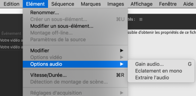

    Option Audio tu prends ça où ?
    Pas trouvé
    C'est la dernière version de Première je suppose ?

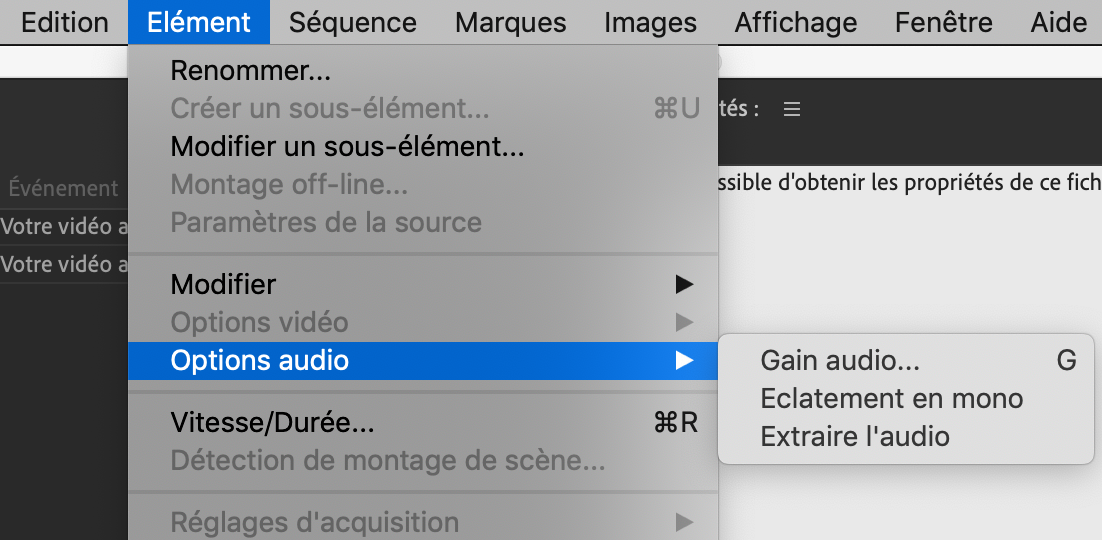

    Caraibe : version 15.4
    Cf. pj

    Yesss j'ai vu où tu as trouvé ça.
    Sur un projet stéréo je n'ai que gain audio de disponible le reste est grisé Ton audio est mono au départ
    Même un mp3 stéréo ??
    Mais tu es sur que ta séquence est en stéréo 2 canaux et au casque tu as seulement le gauche ??

    Je suppose que les 3 images du post 3 représente :
    Le fichier source - la procédure - le fichier résultant.
    Dans Première les postes peuvent être :
    Mono
    Stéréo
    Adaptative
    5.1
    Quelle piste dans la Timeline ?
    Si elle est stéréo, il est fort probable que le signal parte à gauche.
    Si elle est mono, le signal part sur les 2 canaux à condition que le pan-pot de la voie de cette piste soit au centre (à vérifier sur le panneau mélangeur (mixer).
    Si elle est adaptative elle est comme la mono.
    Enfin 5.1 c'est un autre problème, en fonction du routing.

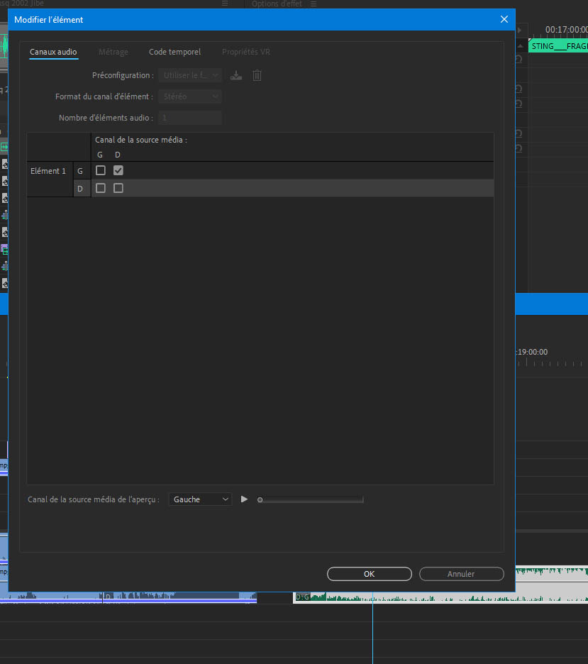

    J'ai reproduit ton problème delf
    Avec ce réglage de canaux audio
    moniteur source gauche et droite marche
    Mais moniteur programme il y a que le gauche
  15. saint kro
    24 187
    +744 / 4 316 / -92
    André, tu travailles avec un fichier stéréo, or Delf nous dit fichier mono.
