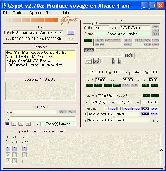

    la capture écran de Gspot ouvert sur un fichier vidéo AVI DV présente 2 anomalies que tu peux constater.
    _ format type 1 > dans studio, tu ne dois importer que du AVI type 2.
    _ absence de toute info concernant le flux audio
    tu rencontres un problème dans ton projet pour que coexistent plusieurs pistes audio.
    je te suggère donc de faire un test d'insertion de plusieurs pistes audio, en plaçant sur ta piste vidéo principale, une des vidéos exemples installées avec Pinnacle.
