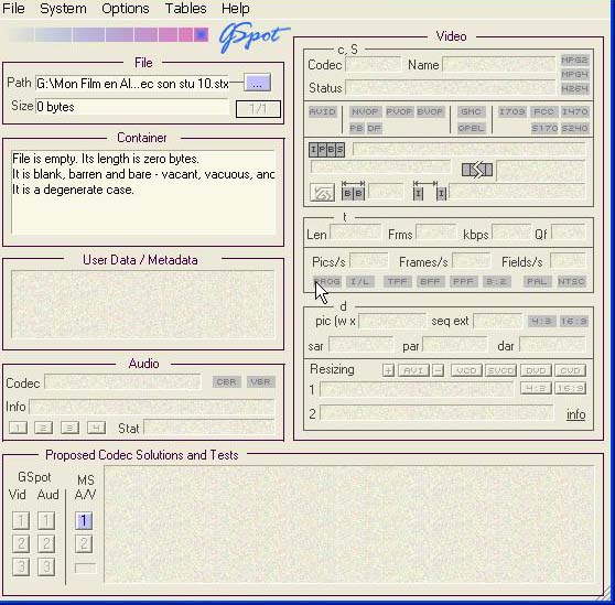

    peux-tu fournir une capture écran de GSpot avec ton film ouvert dans l'utilitaire
  11. Le Siberien
    176
    Pas de problème GGFX mais dis moi comment je mets la capture d'écran dans la réponse, je suis novice dans le genre

    tu peux l'héberger sur un site comme ImageShack.
    copier le lien direct fourni, et le coller dans la fenêtre d'adresse Insérer Image du menu de la fenêtre édition réponse
    tu peux aussi l'insérer dans la fenêtre réponse avec la commande gérer les pièces jointes en bas de la page édition message.

  14. Le Siberien
    176
    J'essaie de te mettre la capture d'écran en ligne. je pense avoir réussi mais dis moi tout de même si c'est bon
    Merci

    tu as compris le principe pour afficher une image sur le forum :good:
    ouvre dans Gspot des fichiers vidéo . Tu as ouvert un fichier .stx qui est le projet sauvé par Studio. Il est constitué d'une description de ton montage, non de l'objet vidéo.
